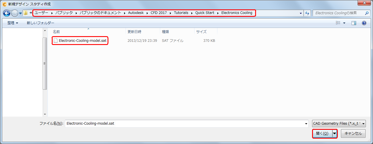

2. [新規デザイン スタディ]ダイアログで、[参照...]をクリックします。
3. C:¥Users¥Public¥Public Documents¥Autodesk¥CFD 2017¥Tutorials¥Quick Start¥Electronics Cooling に移動し、Electronic-Cooling-model.sat を選択します。[開く]をクリックします。

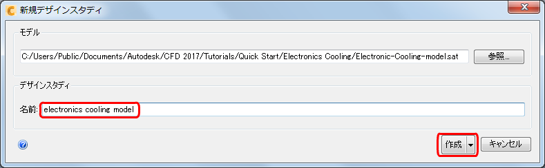

4. [新規デザイン スタディ]ダイアログ ボックスで、[名前]にデザイン スタディ名を入力し、ボタン オプションが[作成]に設定されていることを確認して、[作成]をクリックします。

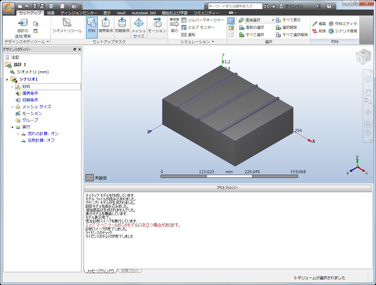

5. ほとんどの場合、[ジオメトリツール]というダイアログ ボックスが表示されます。右上隅にある[X]をクリックして、ダイアログを閉じます。このダイアログは小さなエッジが見つかったことを示していますが、それらはモデルの意図的な部分であるため、マージまたは削除を行いません。
6. 読み込まれたジオメトリはメートル単位なので、これを mm 単位に変換する必要があります。これには、以下を行います:
次のようになっていることを確認します。
Autodesk® CFD が起動し、モデルが表示されています。スケール上の寸法値に注目してください。
注: 次の手順では、筐体の反対側が見えるようにモデルを回転します。
