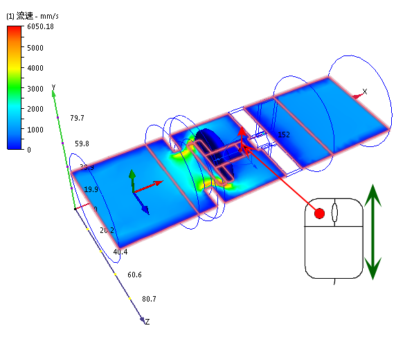

平面を移動するには、平面に垂直なトライアド軸をドラッグします。
ベクトルを表示するには、平面状況依存パネルのベクトルメニューで、流速ベクトルを選択します。
