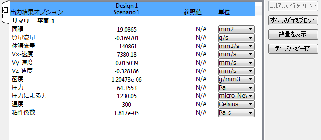

このステップでは、ディシジョンセンターのサマリー断面と重要値セクションを使って圧力損失を評価します。このツールにより結果データをきわめて素早く確認できます。
平面を右クリックし、シェーディングを選択します。
ベクトルを非表示にするには、平面を右クリックし、平面ベクトルを選択します。なしを選択します。
平面をクリックし、サーフェス整列アイコンをクリックします。流入口サーフェスを選択します。
平面をサマリー平面にするには、平面状況依存パネルでサマリーを作成します。をクリックします。
結果の比較を開始するには、[ディシジョン センター]タブをクリックします。
ディシジョン センターで、[サマリ値]を右クリックし、[サマリ値を更新]をクリックします。
注: ディシジョン センターの[平面]タブで、サマリ平面データを表示します。
注: 流入口の圧力はシステム通過時の圧力損失です(流出口圧力が0のため)。
