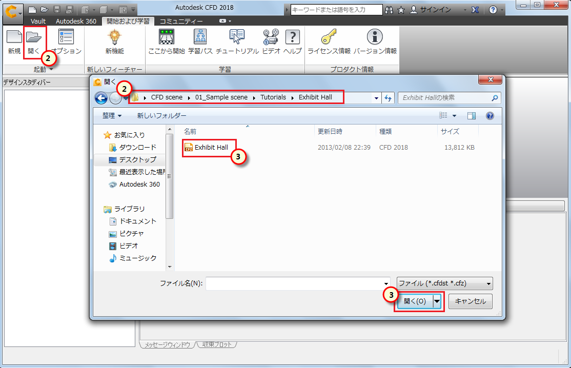

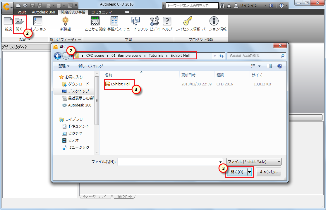

1. Autodesk® CFD を起動します。
2. [起動] パネルで[開く]をクリックし、C:\Users\Public\Public Documents\Autodesk\CFD 2017\Tutorials\Exhibit Hallにナビゲートします。
3.
Exhibit Hall.cfz を選択し、
[開く]をクリックします。

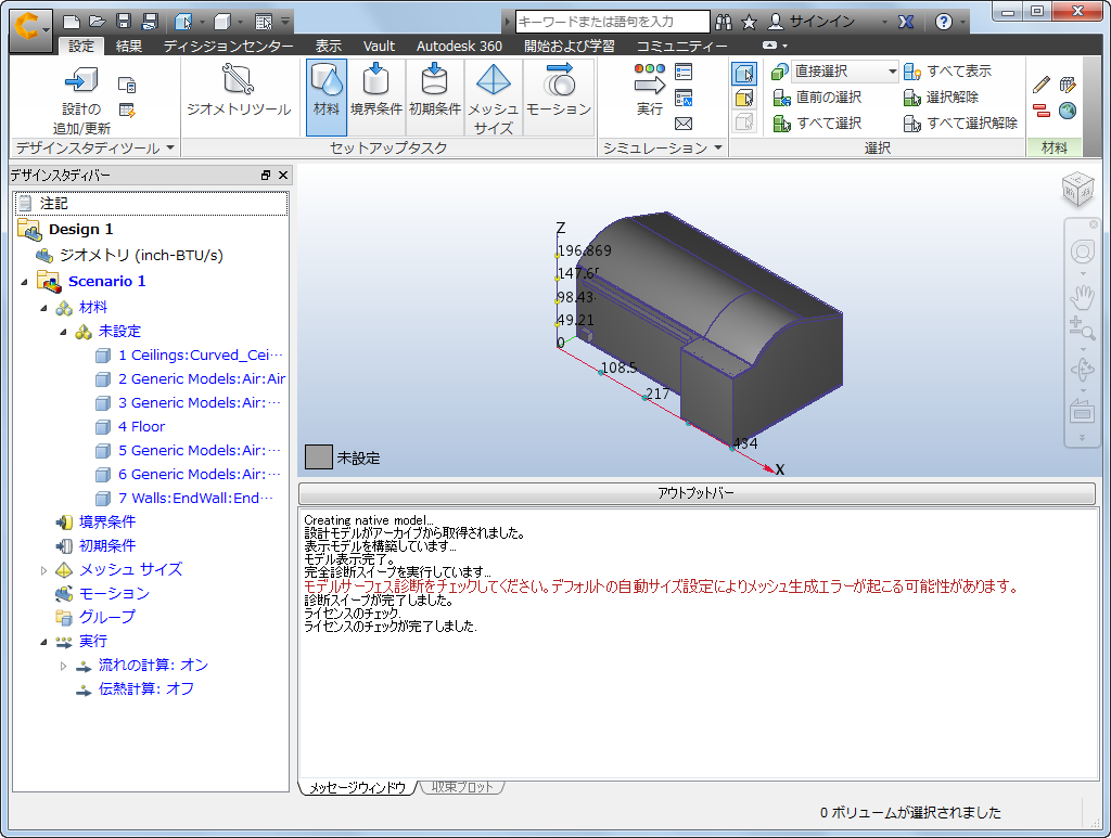

注: これは共有ファイルで、ジオメトリのみが含まれています(設定はありません)。モデルを Autodesk® Revit から Autodesk® CFD に転送することによって作成されたファイルです。
Autodesk® CFD に展示会場モデルが表示されます。
