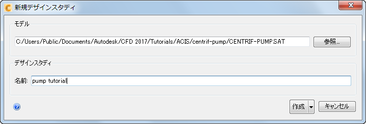

ステップ 2: モデル ファイルを選択する
[新規デザイン スタディ]ダイアログで、[参照]をクリックします。
[ファイル マネージャ]ダイアログで、Users\Public\Public Documents\Autodesk\CFD 2017\Tutorials\<ファイルの種類>¥centrif-pump にナビゲートします。
注:
[開く]をクリックします。
ステップ 3: デザイン スタディを作成する
  1. 新しいデザイン スタディの[名前]を入力します。これはユーザが選択できます。
  2. [作成]がアクティブなオプションであることを確認して、[作成]をクリックします。
Autodesk® CFD が起動し、チュートリアル用にデザイン スタディが作成されます。
