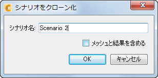

シナリオをクローンするには、シナリオを右クリックしてクローン...をクリックします。
プロンプトが表示されたら、シナリオに一意の名前を割り当てます。新しい設定でクローン化シナリオを実行するため、{メッシュと結果を含める]チェック ボックスがオフになっていることを確認します。

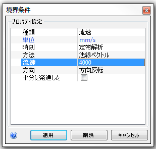

設定タブで境界条件をクリックします。
2つの入口を選択し、両方の流速を 4000 mm/s に変更することで、流速境界条件を変更します。
設定タブで実行をクリックします:
