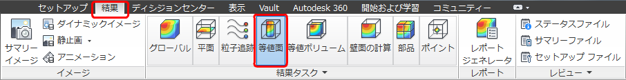

解析結果タブで等値面をクリックします。

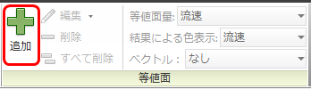

等値面を作成するには、等値面状況依存パネルで追加をクリックします。
