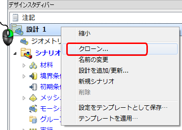

設計 1 のクローン化
このステップでは、すべての設定とジオメトリを2番目の設計にコピーします。次のステップでは2番目の設計のCADジオメトリを編集し、最初の設計と同じ設定を使用します。
デザインをクローンするには、デザインを右クリックしてクローン...をクリックします。

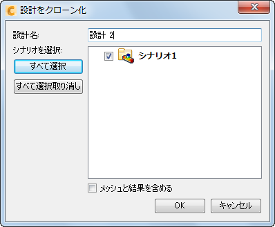

プロンプトが表示されたら、シナリオに一意の名前を割り当てます。シナリオが選択されていることを確認します。[メッシュと結果を含める]チェックボックスをオフにして、モデル設定のみがクローン化されるようにします。
設計のクローン化についての詳細
