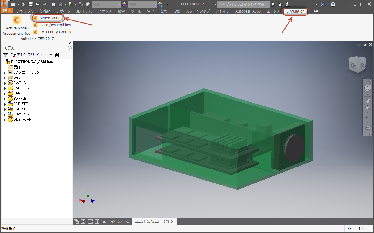

ステップ 2: モデルを起動する
コマンドをクリックし、[アクティブ モデル]を起動します。
たとえば、Autodesk® Inventor から起動する場合は、[シミュレーション][アクティブ モデル]をクリックします。
