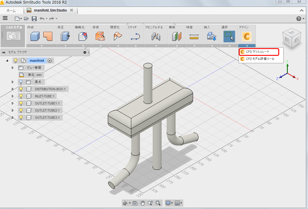

ステップ 1: SimStudio ツールを起動してモデルを開く
次のフォルダから manifold.SimStudio を開きます。
Users\Public\Public Documents\Autodesk\CFD 2017\Tutorials\SimStudio Tools\manifold
ステップ 2: モデルを起動する
[アドイン]メニューを展開して、[CFD でシミュレートする]を選択します。
ステップ 3: デザイン スタディを作成する
[デザイン スタディ マネージャ]ダイアログが開きます。このチュートリアルでは、[スタディ名][設計名][シナリオ名][スタディ パス]を既定のままにします。
[起動]をクリックします。
Autodesk® CFD が起動し、チュートリアル用にデザイン スタディが作成されます。
注: [ジオメトリ ツール]ダイアログが表示された場合は、それを閉じてから次のステップに進みます。
