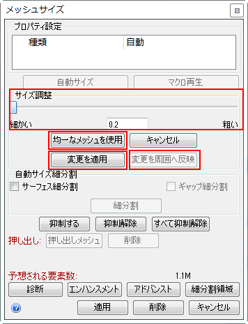

弾丸とサブ領域を選択します
メッシュ サイズを変更するには、次のいずれかを実行します。
[サイズ調整]スライダを 0.2 に動かします。
[均一なメッシュを使用]をクリックします。
[変更を適用]をクリックします。
変更を周囲へ反映をクリックします。
弾丸の周囲に要素を集中させるには、壁レイヤ数を増やします。
[自動メッシュサイズ]状況依存パネルから、[壁レイヤ]をクリックします。
[壁レイヤ]ダイアログ ボックスで、[レイヤ数]のスライダを 10 にドラッグして、[OK]をクリックします。
