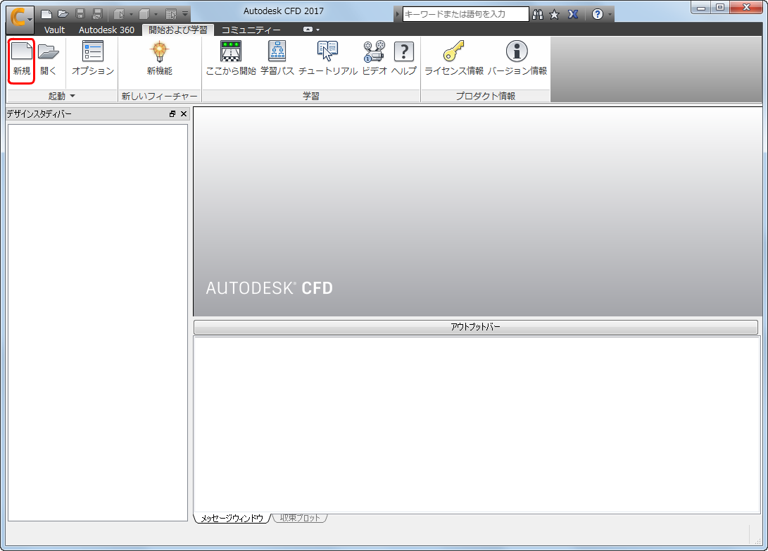

ステップ 1: Autodesk® CFD を起動し、[新規]をクリックする
デスクトップまたは Windows® の[スタート]メニューから Autodesk® CFD を開始します。
[開始と学習]タブから[新規]をクリックします:

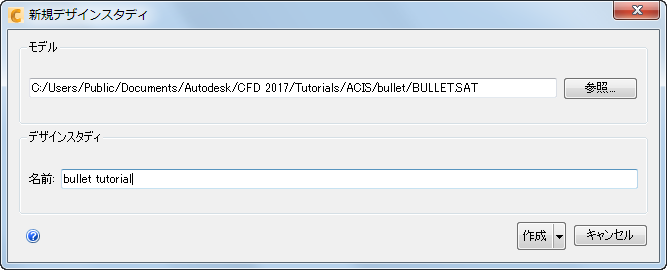

ステップ 2: モデルファイルを選択する
[新規デザイン スタディ]ダイアログで、[参照...]をクリックします。
[ファイル マネージャ]ダイアログで、Users\Public\Public Documents\Autodesk\CFD 2017\Tutorials¥<ファイル タイプ>¥bullet にナビゲートします。
注:
[開く]をクリックします
ステップ 3: デザイン スタディを作成する
  1. 新しいデザイン スタディの[名前]を入力します。 任意の名前を使用することができます。
  2. [作成]がアクティブなオプションであることを確認して、[作成]をクリックします。
Autodesk ® CFD が起動し、チュートリアル用のデザイン スタディを作成します。
