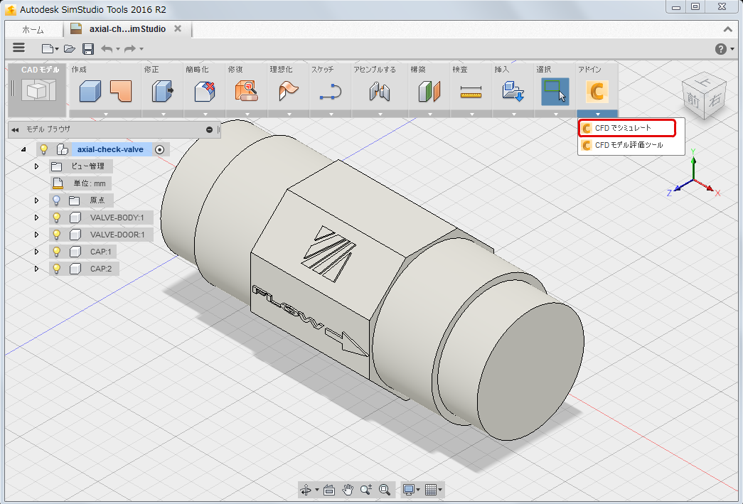

ステップ 2: モデルを起動する
[アドイン] メニューを展開して、[CFD でのシミュレート]を選択します。
