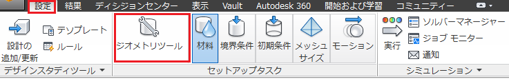

本モデルの2つの部品は固体部品です。ジオメトリ ツールを使って、開口部をキャップし、内部の水の部品を作成します。
設定タブでジオメトリツールをクリックします。
