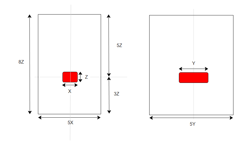

空中または広い空間内に吊り下げられたデバイス
注: (これは「チムニー」構成と呼ぶことがあります)
モデリングに関する注意事項
装置を囲むボックスを作成します。これが計算領域であり、装置の外側を空気が流れる場所です。このボックスは、流れが人工的に加速されないよう大きく設定する必要がある。(側壁が熱源に近すぎる場合、流れはノズル内のように加速される可能性がある)。ボックスの上面は、高温空気の上昇のような物体周囲の渦巻き流れを再現できるよう底面から遠くに設定すべきである。このボックスのサイズは、装置の垂直寸法を 8 倍した高さ、装置の幅と深さをそれぞれ 5 倍した幅と高さ程度にすることをお勧めします。
これをCADシステムまたは 外部流体ボリューム生成ツールで作成します。

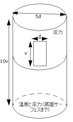

天井付近に吊り下げられたデバイス
注: (これは「ハンギング」構成と呼ぶことがあります)
モデリングに関する注意事項
デバイスの周囲に円筒形状の計算領域を作成します。
円筒形状の高さのおおよそのガイドラインは、装置の垂直寸法の10倍です。直径は装置の幅の5倍程度にしてください。
円筒サーフェスは、デバイスとほぼ同じ位置で上下に分割する。
境界条件
上部: 円筒の平坦な面、指定なしのままにします。
下部円筒サーフェス:
上部円筒サーフェス:
円筒の底面サーフェス(平坦なサーフェス):
