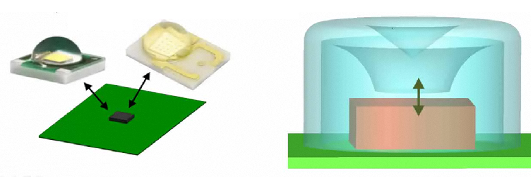

LED
LEDをシミュレートするにはLED材料デバイスを使用します。
LED 材料デバイスの利用についての詳細
