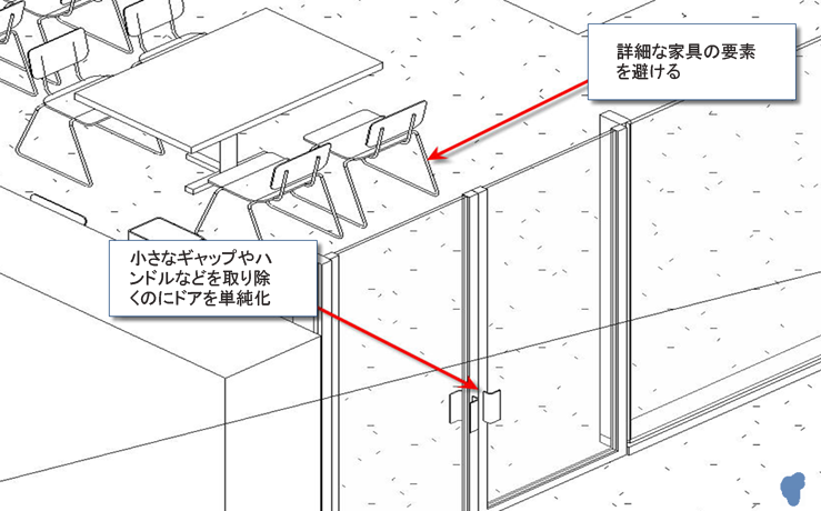

ディテールのレベル

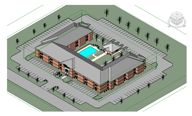

設計モデルにとって重要なディテールの多くは、Autodesk® CFD シミュレーションには不要です。モデルを Autodesk® CFD に転送する前に、以下のテクニックを使用してジオメトリの複雑さを改善してください(Revit モデル)。
注: BIM モデルが変更され、設計が更新されていると、[Section Box]ツールによって、境界条件やサーフェス部品材料などのサーフェス ベースの設定が失われる場合があります。シミュレーションを実行する前に、更新された設計を調べて、すべての設計が目的どおりに割り当てられているか確認します。

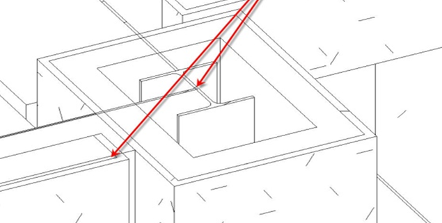

モデルの整合性
モデルを Autodesk® CFD に転送する前に、干渉や小さなギャップがないかよく調べます。以下のテクニックではRevitコマンドを使用していますが、同じ戦略は他のCADツールにも適用可能です。

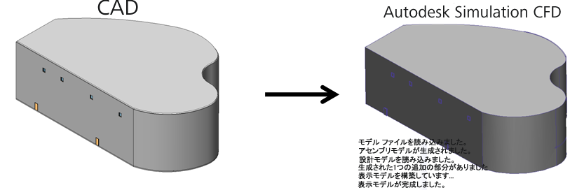

方法 1: ボリュームが密閉されていることを確認
Autodesk® CFD は CAD からモデルが転送されると、完全に閉じたキャビティを内部ボリュームに自動的に置き換えます。

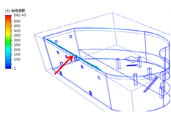

モデルが密閉されているように見えるが Autodesk® CFD に転送してもボリュームが作成されない場合、ジオメトリのどこかにギャップ、穴または開口部が存在する可能性があります。次のテクニックを使って問題の場所を特定します:
視覚的に確認する
テスト メッシュを作成する
長い、薄いギャップは通常長い、細い要素でメッシュ分割されます。モデル内で節点アスペクト比の最も高い領域にギャップが存在する可能性が大きいと言えます。このプロセスをまとめると次のようになります:
  1. Autodesk® CFD[外部ボリューム ジオメトリ]ツールでモデル全体の外側にボリュームを作成します。
  2. モデル内のすべての部品に固体材料を割り当てます。周囲ボリュームには空気を割り当てます。
  3. [実行]ダイアログで、[出力結果オプション]をクリックし、[流れ関数]を有効にします。(これにより節点アスペクト比が出力量になります)
  4. メッシュを生成するには、実行ダイアログのコントロールタブで収束計算数を0にして実行をクリックします。
  5. メッシュが完成した後、等値面を作成し、節点アスペクト比を表示します。節点アスペクト比の最も高い所にはしばしばギャップが発見されます。
ギャップが発見されたら、CADモデルでフィーチャーを整列してギャップをなくします。
