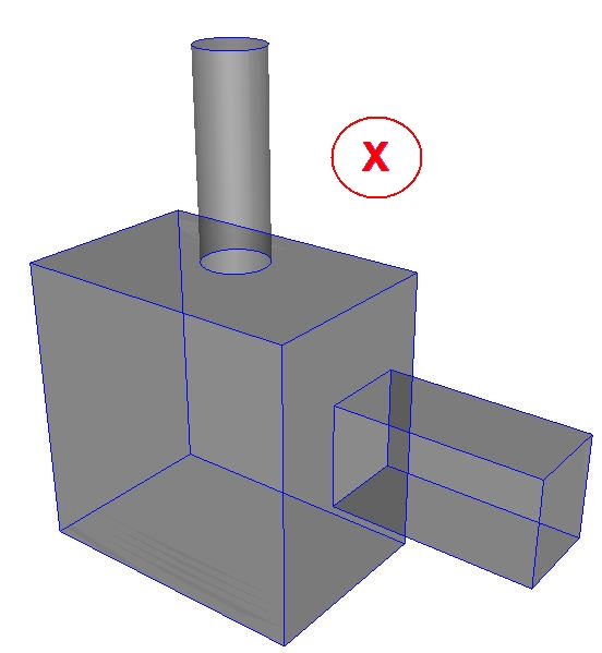

部品のトポロジーは押し出し方向で不変でなくてはなりません。部品が押し出し可能であるためには、少なくとも1方向で同じ断面形状がなければなりません。ある部品の押し出し可能な領域が、断面の異なる領域と接続している場合、その部品は押し出しできません。
この例では、3つの領域が同じ部品内にあるため、この部品は押し出し可能ではありません。ボックスから突き出ているパイプおよびチャネルは、それらが1つのアセンブリを形成する別個の部品であれば押し出し可能です。

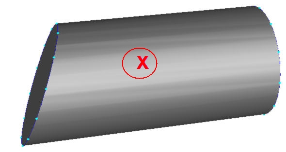

直線押し出し経路
直線の押し出し経路を持つ部品のみが押し出しできます。たとえ断面が均一であっても、曲がっている部品は押し出しできません。

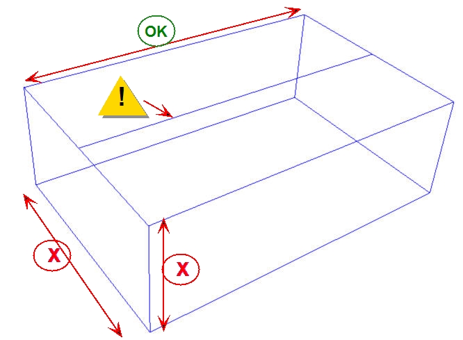

少なくとも1方向で均一なサーフェス
サーフェス上のエッジと直交する方向には押し出しを行うことは不可能です。
このボックスの上面サーフェスにあるエッジにより、「不可能」と書かれた 2つの方向へに押し出しできません。 なぜなら、同サーフェスがそれら 2方向に均一ではないからです。押し出し方向全体をとおして同エッジが均一であるため、残りの1方向には問題がありません。
