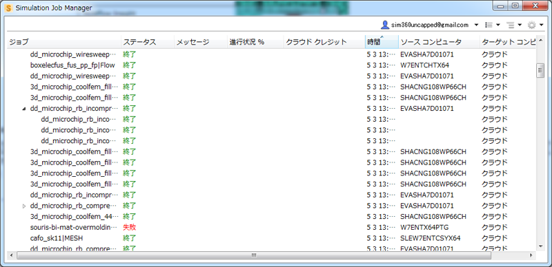

リスト ビュー
ジョブの進捗状況をモニタするには、[リスト]ビューを使用します。 エラーが発生して正常に完了できなかった場合は、[リスト]ビューでエラーが発生したステージを確認できます。

[ジョブ]
[ジョブ]リストは、ジョブの階層リストです。ジョブが次のタイムベースのグループに時系列で分類されます。
  • [アクティブ]: アクティブなタスクが含まれているすべてのジョブ
  • [完了]: 最近 7 日以内に終了したジョブ(これには正常に終了したジョブとしなかったジョブの両方が含まれます。)
注: [完了]グループでのジョブの表示日数を変更するには、[環境設定]ダイアログ ボックスの[一般]タブで、[終了したジョブを表示する日数]の値を変更します。
ジョブは各ジョブの下に個別のサブブランチとして表示される 3 つのステージに分割されます。
  • [アップロード]: モデルの暗号化されたコピーを圧縮し、Autodesk 360 の安全なストレージ サービスに転送するプロセスです。
  • [解析]: Autodesk 360 によって実行される計算タスクです。たとえば、メッシュ生成や数値計算などが該当します。
  • [ダウンロード]: シミュレーション結果のデータを Autodesk 360 の安全なストレージ サービスからローカル ワークステーションにコピーするプロセスです。
注: 各ステージで実行されるタスクを表示するには、[一般]タブの[タスクを表示]([基本設定]ダイアログ ボックス)を有効にします。
