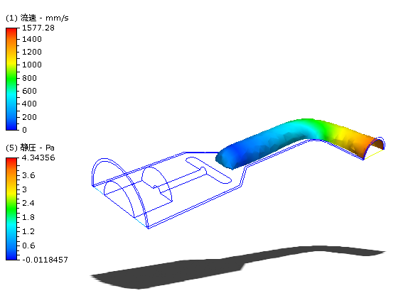

等値面とは、一定の値のサーフェスのことです。以下では、静圧によって色分けされた流速が一定である等値面の例を示します。等値面の形状は、モデル全体の中で特定の流速を持つ場所を示します。色は、これらの場所での静圧を示しています。
等値面は、流れの特徴を表す物理的な形状だけでなく、値も表示する3次元視覚化ツールです。伝熱シミュレーションにおける温度分布のほか、複雑な流路における流速分布を視覚化したい場合に有効なツールです。出力量の最大値および最小値の位置を特定するために等値面を使用することができます。

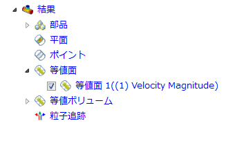

等値面を作成するには
等値面の名前を変更するには
等値面を選択するには
等値面を非表示にするには

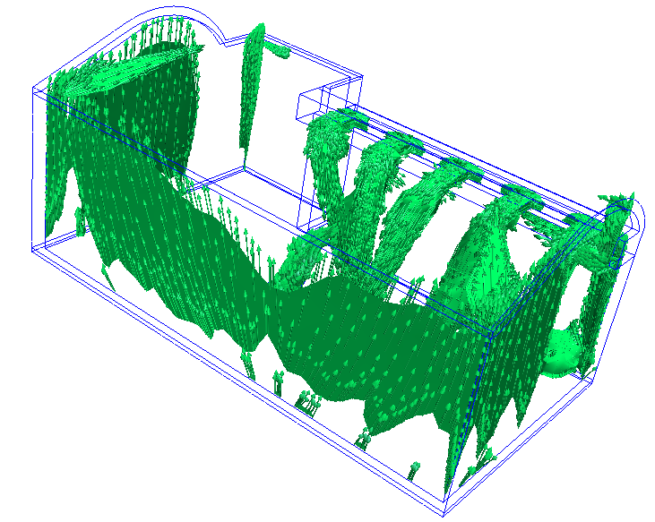

ベクトル設定制御
ベクトルを有効にするまたはベクトル品質を変更するには
  • [モデル上]: 等値面を右クリックします。ベクトルをクリックし、量を選択します。
  • [モデル外]: [等値面]状況依存パネルの[ベクトル]メニューから選択します。
ベクトルの外観を変更するには
  • [モデル上]: 等値面を右クリックします。ベクトル > 設定...をクリックします。
  • [モデル外]: [等値面]状況依存パネルの[編集]の横の矢印をクリックし、[ベクトルの設定]を選択します。
次の変更を行うには、[詳細]をクリックします。
矢印の表示をコントロールするには
  • 矢印を無効にするには、ベクトルを表示を選択解除します。
  • ベクトル矢印のサイズを変更するには、矢印サイズに値を指定します。(デフォルトサイズの1は、ベクトルの長さを基に矢印のサイズをスケール変更します。)
  • すべてのベクトルを同じ割合でスケール変更するには、倍率を変更します。
