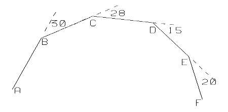

下図は、曲線角度の視覚的な説明です。開始セグメントと現在のセグメントとの間の角度が曲線角度よりも大きい場合は、新しい開始セグメントが作成され、そのセグメントの開始点がメッシュされたモデルの節点になります。フィーチャ曲線上のポイントに A、B、C、D、E、F と名前を付けるとすると、各セグメント間の角度は次のようになります。
AB から BC = 30
BC から CD = 28
CD から DE = 15
DE から EF = 20
図 1
開始セグメントと現在のセグメントとの間の角度が曲線角度よりも大きい場合は、新しい開始セグメントが作成され、そのセグメントの開始点がメッシュされたモデルの節点になります。曲線角度が 31 度の場合、セグメント CD および EF は新しい開始セグメントとなり、ポイント A、C、E、および F は最終モデルにおいて節点のまま残ります。
曲線角度が 29 度の場合、セグメント BC および DE は新しい開始セグメントとなり、ポイント A、B、D、および F は最終モデルにおいて節点のまま残ります。曲線角度が 31 度の場合、セグメント CD および EF は新しい開始セグメントとなり、ポイント A、C、E、および F は最終モデルにおいて節点のまま残ります。曲線角度が 60 度の場合、セグメント DE は新しい開始セグメントとなり、ポイント A、D、および F は最終モデルにおいて節点になります。
