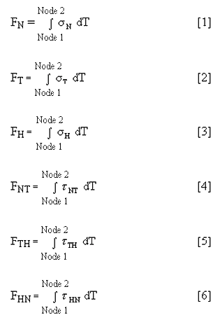

これらの応力の計算には複数のステップがあります。応力分類線(SCL)によって指定されたローカル座標系において、全体座標系の 6 つの応力テンソルを再計算することで開始します。次に、SCL に沿った 6 つの局部座標系の応力テンソル σN、σT、σH、τNT、τTH、τHN を積分して、総荷重(FN、FT、FH、FNT、FTH、FHN)を求めます。次の方程式を使用します。
ここで、T は SCL に沿った位置です。

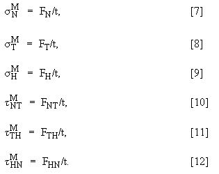

次に、6 つの成分すべての膜応力(F/A)を計算します。長さ t の SCL の場合、次の方程式を使用します。
主膜応力(

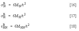

次に、全応力分布から膜応力を減算して、曲げ応力を求めます。これは、応力点ごとに行います。最初に、長さ t の SCL のモーメント荷重分布を求めます。次に、モーメント荷重分布を積分して、断面のモーメントを求めます。
これらの積分を台形積分で計算する必要があります。後続の結果を基にして、長さ t の SCL の曲げ応力(Mc/I)を計算します。

膜応力は方程式 7 ~ 12 で得られ、曲げ応力は方程式 16 ~ 18 で得られます。2 つの主応力(T = 節点 1 の主応力と T = 節点 2 の主応力)があることに注意してください。また、主応力はテンソルを主軸方向で再計算することで得られます。
