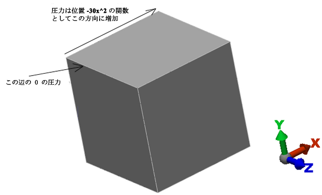

次の可変荷重を使用して、5 インチの立方体のモデルを設定および表示します。

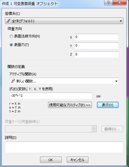

最初に、局部座標系で長方形を設定する必要があります。この長方形には、圧力が 0 のエッジに沿った原点、および増加する荷重の方向に平行な局部座標系の X 軸があります。次に、表示領域でサーフェスを選択して右クリックし、[追加] [表面可変圧力]コマンドを選択します。可変圧力パラメータを次のように設定する必要があります。

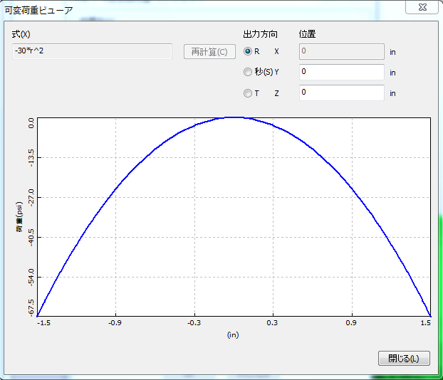

[表示]ボタンをクリックすると、X 方向に沿った次のグラフが表示されます。

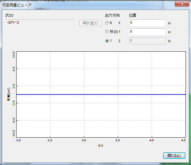

モデルは Y 方向または Z 方向に変化しないため、[y]および[z]座標フィールドの値は効果がありません。確認してみると、サーフェスの中間付近の値は -30*(2.5)^2=-187.5 で一定しています。[T]ラジオ ボタンを選択して、[R]フィールドに 2.5 と入力します。[再計算]ボタンを押します。次のグラフが表示されます。
