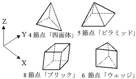

3D 熱伝導ブリック要素は、3D 空間で定式化された 4 節点、5 節点、6 節点、および 8 節点の要素です。所定の要素を構成する節点数の決定は、ラインの連結度に基づいて自動的に行われます。要素に配置する要素数を指定する必要はありません。3D ブリックで構成されるモデルは、4 節点、5 節点、6 節点、および 8 節点のブリックを混在して含むことができます。
図 1: ブリック要素
3 方向すべての熱フロー、すなわち 3 次元温度分布が計算されます。
