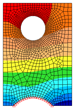

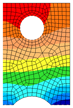

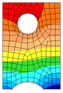

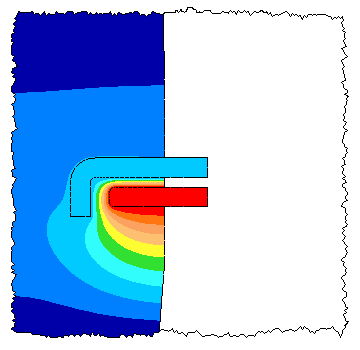

一方向連成のタイプによっては、2 つのモデルでメッシュが異なっていても許容されるものもあります。その場合、両方のモデルでメッシュの最適化が可能になります(もちろん、メッシュが同じでもかまいません)。 図 1 の例を参照してください。異なるメッシュがサポートされているかどうかを調べるには、それぞれの読み込みタイプのページを参照してください。
(a) 熱解析による温度結果 |
(b) 粗いメッシュを持つ応力解析に読み込み |
(c) 細かいメッシュを持つ応力解析に読み込み |
| 図 1: 温度結果から異なる応力メッシュへのマッピング |

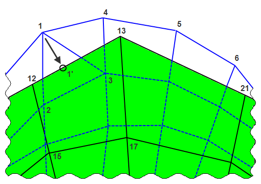

2 つのモデルでの異なるメッシュがサポートされる読み込みタイプの場合、結果モデルは完全なモデルでなければなりません。その結果モデルの各パーツにある節点をターゲット モデルの同じパーツ番号にマッピングすることにより、異なるメッシュ間で結果が転送されます。 マッピングは次のとおりです。
2 つの異なるモデルにおける同じパーツの 2 つのメッシュを大きく拡大した図(明確化のため誇張もされています)。結果は、緑色の影付きで表示されているモデルからターゲット モデル(結果モデルのメッシュの後方に青色の影なしで表示)に転送されています。 節点 1 は結果メッシュのボリューム外であるため、結果のサーフェス上(点 1')に投影されます。 形状関数を使用して、要素の結果 12-13-17-15 から節点 1'、2、3 に内挿されます。 点 1' における結果は、節点 1 に割り当てられます。
図 2: 節点 マッピングの例

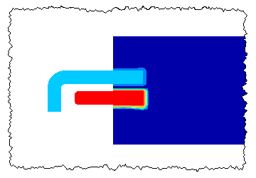

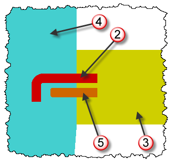

マッピングはパーツごとに実行されるため、各モデル内のさまざまなパーツのアクティブ化や非アクティブ化が行われる可能性があります。たとえば、静電解析による電圧を応力解析で使用して圧電効果を計算するとします。静電モデルでは、適切な静電場を得るために、解析に空気が含まれることがあります。しかし、空気は応力解析には無関係であるため、非アクティブ化されます。同様に、応力解析に必要でも静電解析には影響しないパーツがある場合、そのパーツは静電解析では非アクティブ化されます。図 2 を参照してください。
結果ファイルのみが存在する場合は、後述の「同一メッシュの要件」を参照してください。
(a) パーツ 2~5 を持つ完全なモデル。 パーツ 3 は絶縁体、パーツ 4 は空気です。 |
(b) 静電解析による電圧結果。パーツ 3 は解析に含まれません。 |
(c) 応力解析における電圧負荷。パーツ 3 が含まれます。パーツ 4 は含まれません。 |
| 図 3: 静電および応力モデルで異なるパーツ番号 |
