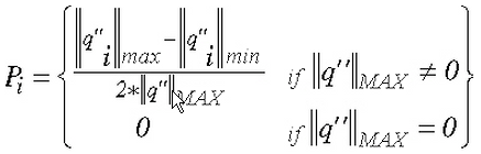

[精度]を使用すると、要素間における結果の不連続的な変化を明確にすることができます。理想的なモデルの場合、電流束は隣接する要素間で滑らかに変化します。モデルをいくつかの要素で離散化するプロセスでは、要素間で結果に何らかの変化が生じ、かつその変化は不連続的です。
静電解析では、要素間で(要素境界で)不連続である電流束(または電界)の大きさに基づいて精度が計算されます。計算式は次のとおりです。
ここで
P i は、節点 i における精度です。
max は、節点 i における電流束(または電界)の大きさの最大値です。隣接する要素全体での最大値として与えられます。
min は、節点 i における電流束(または電界)の大きさの最小値です。隣接する要素全体での最小値として与えられます。
MAX は、全体における電流束(または電界)の大きさの最大値です。
この計算式から、精度値は 0 以上 0.5 以下の範囲に含まれることが分かります。
