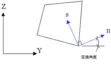

材料モデルの設定で相変化の影響が考慮されるようにするのに加えて、次の項目も設定する必要があります。
図 3: 主軸の変換角度
