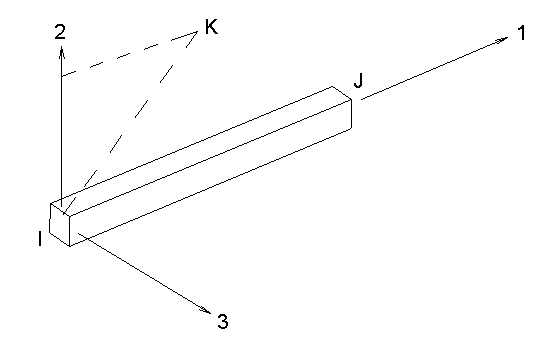

図 1: ビーム要素における K 節点の定義

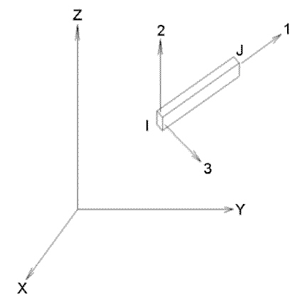

ほとんどのビームには、曲げの強軸と曲げの弱軸があります。ビーム メンバはラインで表され、ラインは断面の固有方向がないオブジェクトであるため、3 次元空間で強軸または弱軸の方向を指定する手段が必要になります。この方向は、線のサーフェス番号によってコントロールされます。
さらに具体的に言うと、線のサーフェス番号により、K 節点と呼ばれる点が空間に作成されます。ビーム要素の 2 つの材料端(I 節点、J 節点) および K 節点により平面が形成されます(図 3 を参照)。 ビーム要素は、ローカル軸 1、2、3 によって定義されます。軸 1 は I 節点から J 節点の方向で、軸 2 は I 節点、J 節点、および K 節点で形成される平面にあり、軸 3 は右手の法則によって形成されます。要素の各軸を設定することにより、断面のプロパティ A、Sa2、Sa3、J1、I2、I3、Z2、Z3 を[要素定義(Element Definition)]ダイアログに適切に入力できます。
図 3: 軸 2 は I 節点、J 節点、および K 節点の平面にあります。

K 節点の座標が原点から極端に離れた距離にあることに注目してください。この配置には非常にもっともな理由があります。任意の現実世界の解析モデルの限定された寸法を考慮してください。幅、長さ、および高さは、K 節点の場所までの距離と比較して重要ではありません。たとえば、+Z 軸が上方向であり、50 メートル幅の構造の床用根太に表面 2 を使用する場合、Z 軸から +/- 25m (または 50m)変位することによる梁の垂直軸のずれは 極微量です。長さの単位がミリメートルであると仮定します。(50,000mm / 1E14mm)の逆正弦は 0.0000000143°です(すべての実用上の目的においてゼロ)です。このため、非常に幅広い構造上の複数の点に配置されている場合でも、垂直方向の梁に対して複数の K 節点を定義する必要がありません。

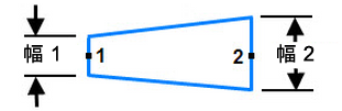

特殊な断面を使用する場合は、[一般]オプション([断面タイプ]ドロップダウン ボックス)を選択してください。[一般]テーブルは、複数のインデックスを指定することにより、ビーム要素の断面を定義する場合に使用されます。 それぞれのインデックスは、断面のストリップです。インデックスには、厚さを持つ 4 辺形または円弧を使用できます。 4 辺形のインデックスは、2 つの点によって定義されます。 これらの点は、図 7(a) に示すように、4 辺形の端部の中間点です。 円弧のインデックスは、図 7(b) に示すように、3 つの点によって定義されます。. 点 1 と点 3 は、円弧の終端で、点 2 はアーク上のもう 1 つの点です。
(a) 4 辺形断面 |
(b) 円弧断面 |
| 図 7: ストリップの例 | |
ストリップごとに、各点の YY 座標と ZZ 座標およびその点におけるセグメントの幅を定義してください。YY 座標は、ビームのローカル軸 2 を参照し、ZZ 座標は、ローカル軸 3 を参照します。両方の寸法は、断面の重心の計算結果から測定されます。最終的なシェイプの重心は、ビーム要素の軸上にあります。 YY 座標と ZZ 座標は、ストリップの中間点に対応する必要があります。
