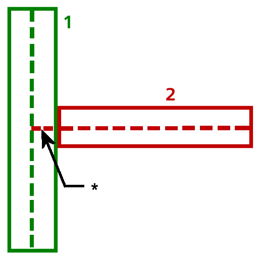

中立面メッシュ
2 つの中立面メッシュのパーツが交差する場合、1 つのパーツの中立面サーフェスが隣接するパーツの中立面と交差するように延長する必要があります。次の図は、延長の必要があるサーフェスを示しています。
図 1: パーツの交差位置での中立面サーフェスの延長
パーツ 2 の中立面は、パーツ 1 の中立面に到達するように延長する必要があります。アスタリスク(*)で示される延長の長さは、パーツ 1 の厚さの半分です。
パーツ 1 を抑制してパーツ 2 を再メッシュする場合、中立面サーフェスはパーツ 2 の境界を越えて延長されることはありません。メッシュは等角にはならず、パーツさえも接触しません。パーツ間の接続が失われます。このため、このような例では、隣接するパーツを再メッシュする必要があり、さらにその隣接するパーツに隣接するパーツも再メッシュが必要な場合があります。すべてのパーツ間の接続を維持するには、アセンブリ全体の再メッシュが必要な場合があります。
