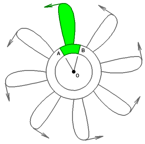

モデルの一部分のジオメトリ、荷重、拘束、結果を軸回りにコピーして作成した完全なモデルは、周期対称になります。代表的な例がファンやタービン ブレードです。ブレード部分の荷重とジオメトリを繰り返す場合、必要なのはブレード 1 枚のみで、すべてのブレードやハブ全体は不要になります。図 1 を参照してください。解析結果が小さくなるため、結果として解析にかかる時間が短縮され、ハードディスク スペースの消費を抑えることができます。
図 1: 周期対称の例(荷重などハイライト表示部分を、O 軸回りに 7 回コピーを繰り返すと完全なモデルが作成されます)
特に周期対称の場合、正面の半径、接線、軸方向の変位(図 1 の A)は反対面(図 1 の B)の変位と一致します。同一の変位は、周期対称を適用した際にソフトウェアによって自動的に定義される多点拘束(MPC)を使用して適用できます。
