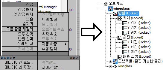

  2. wineglass 항목까지 아래로 스크롤하고 변환 항목을 클릭하여 강조 표시합니다.
    팁: 트랙 뷰에서 (필터 - 선택한 오브젝트 토글)이 켜져 있으면 리스트에서 오브젝트를 선택하여 더 신속하게 찾을 수 있습니다.
  3. 변환 항목을 마우스 오른쪽 버튼으로 클릭하고 쿼드 메뉴 왼쪽 위 사분면에서 잠금을 선택합니다.
    트랙 뷰 계층에 있는 변환 항목과 모든 하위(가지와 잎)의 이름 뒤에 "(잠금)"이라고 표시됩니다.
