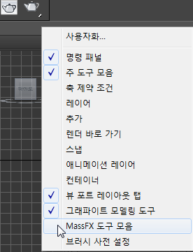

3ds Max에 도구 모음이 열립니다.
MassFX 도구 모음

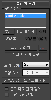

MassFX는 다음과 같은 두 종류의 형상에서 작동합니다.
일반적으로 정적 강체에는 시뮬레이션에서 이동하지 않는 그래픽 메시(원본)를 사용합니다.
일반적으로 시뮬레이션에서 이동하는 모든 강체에 물리적 모양을 사용합니다.
경험상 가장 간단한 형상을 사용하는 것이 좋습니다. 이 경우 커피 테이블은 정적인 간단한 상자이므로 원본이 적합합니다. 모양 유형 드롭다운 리스트를 열고 원본을 선택합니다.

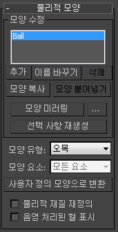

물리적 메시 롤아웃에서 모양 유형을 확인합니다.
대부분의 역학 강체에 대한 기본 메시 유형은 볼록입니다. 뷰포트에 표시된 대로 이 유형은 공 모양의 정확한 근사화입니다.
볼록 물리적 모양은 공을 근사화합니다.
참고: 명확성을 위해 메시 변환 하위 오브젝트 수준을 사용하여 물리적 모양을 간격띄우기했습니다.
그러나 기본 모양은 매우 잘 굴러가는 모양이 아닙니다. MassFX 강체 수정자에는 구형 오브젝트에 더 적합한 모양이 있습니다.
이제 물리적 모양이 원본 공의 모양과 일치합니다.

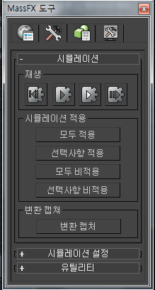

(표준 매개변수)를 클릭합니다. 3ds Max에서 MassFX 도구 대화상자가 표준 매개변수 패널에 열립니다.
(시뮬레이션 도구) 탭을 클릭합니다.
3ds Max에서 시뮬레이션을 키프레임으로 변환합니다. 이 작업을 수행하는 동안 창의 아래쪽에는 진행률 표시기가 표시됩니다.
적용이 완료되면 3ds Max 창의 오른쪽 아래 모서리에 있는
(애니메이션 재생)을 클릭하여 일반 애니메이션으로 시뮬레이션을 재생할 수 있습니다. 적용된 애니메이션을 비디오 파일로 렌더링할 수도 있습니다. 또한 다시 돌아가 시뮬레이션을 비틀려면 일부 또는 모든 오브젝트를 비적용할 수 있습니다.
