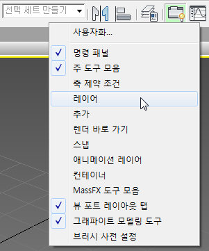

  1. 주 도구 모음의 빈 영역에서 마우스 오른쪽 버튼을 클릭하고 팝업 메뉴에서 레이어를 선택합니다.
    3ds Max에 레이어 도구 모음이 열립니다.

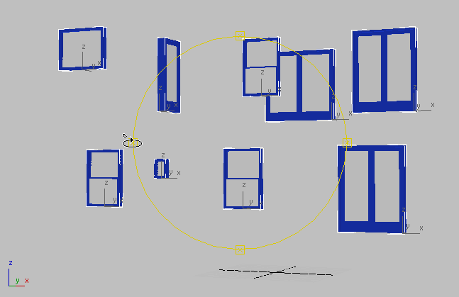

  5. 카메라-테라스 뷰포트를 활성화하고 P 키를 눌러 투시 뷰로 전환한 다음 모든 창이 명확하게 표시될 때까지 (이동) 및 (뷰 필드)를 사용하여 탐색합니다.
  6. 다음 그림과 같이 을 사용해 뷰를 궤도 선회하여 창과 문이 정면을 향하도록 합니다.

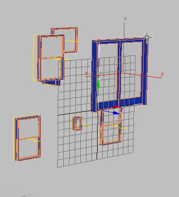

스카이 포털 추가:

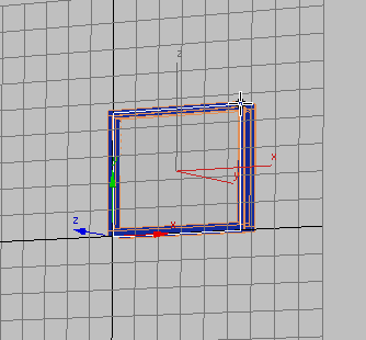

  1. 만들기 패널에서 (라이트)을 클릭합니다. 오브젝트 유형 롤아웃에서 "mr 스카이 포털"을 클릭하여 활성화한 다음 자동 그리드를 켭니다.
  2. 투시 뷰에서, 전체 개구부가 포함될 때까지 창의 왼쪽 아래 모서리에서 대각선으로 오른쪽 위 모서리까지 드래그하여 첫 번째 스카이 포털을 만듭니다.
    팁: 스카이 포털을 만들 때는 다음 그림과 같이 자동 그리드의 Z축이 창이나 문의 유리 창에 수직이 되도록 합니다.
  3. Pivot02 오브젝트(뷰포트의 오른쪽 위 모서리에서 두 번째에 있는 오브젝트)를 제외하고 장면의 모든 문과 창 오브젝트에 대해 이전 단계를 반복합니다.

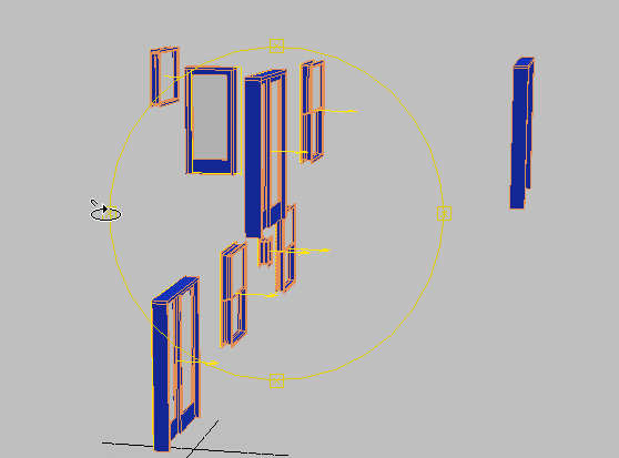

  4. 다음 그림과 같이 을 사용해 투시 뷰를 궤도 선회하여 창과 문이 측면에서 표시되도록 합니다.
    각 스카이 포털 오브젝트의 노란색 화살표는 라이트 흐름이나 광속의 방향을 나타냅니다. 자동 그리드를 사용하여 문과 창의 외부 면에 스카이 포털 오브젝트를 배치했으므로 라이트 광속 화살표는 올바른 방향 즉, 건물을 가리킵니다. 건물 내부에서 스카이 포털을 만든 경우에는 창/문을 회전하거나 "mr 스카이라이트 포털 매개변수" 롤아웃에서 라이트 광속 방향 대칭 이동을 켜 라이트 광속을 되돌려야 합니다.

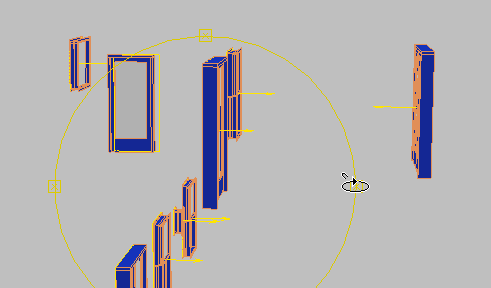

  5. 을 사용해 Pivot02 오브젝트가 정면을 향할 때까지 장면을 다시 궤도 선회합니다. 이 문을 가로질러 드래그하여 다른 스카이 포털 오브젝트를 만듭니다.
  6. 다음 그림과 같이 을 사용해 마지막으로 한 번 장면을 궤도 선회하여 문과 창의 측면이 표시되도록 합니다. PivotDoor02 오브젝트의 라이트 광속 방향은 건물의 반대쪽에서 방 쪽을 향하는 올바른 방향을 가리켜야 합니다.

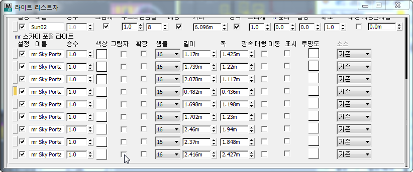

    멀리서 볼 때 외부 샷에는 내부 그림자가 필요하지 않습니다. 그림자 옵션을 끄면 렌더 시간도 줄일 수 있습니다. 스카이 포털을 하나만 만든 경우 여기서 그림자 토글을 끌 수 있지만 여러 개의 스카이 포털 오브젝트를 만들었으므로 라이트 리스트자를 사용하는 것이 더 쉽습니다.
  3. 주 메뉴에서 도구 라이트 리스트자를 선택합니다. 라이트 리스트자 대화상자 그림자 열에서 장면의 각 mr 스카이 포털 오브젝트에 대해 그림자를 끕니다.
  4. 을 사용해 라이트 리스트자를 닫습니다.

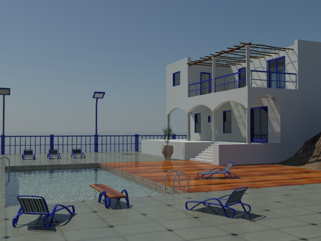

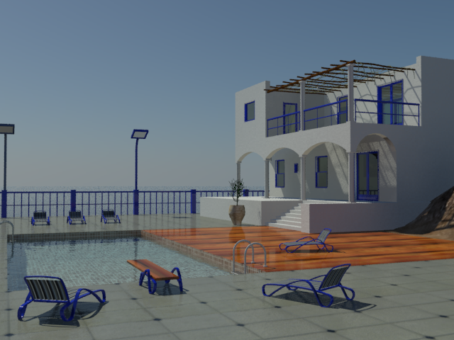

테라스를 렌더링하여 스카이 포털의 효과 확인:
  1. 을 사용해 카메라-테라스 뷰포트를 렌더링하고 그 결과를 이 단원의 앞 부분에서 복제한 렌더링된 프레임과 비교합니다.
    미세하지만 결과가 더 향상되었습니다. 이제 스카이 포털에서 저택으로 스카이라이트를 전달하기 때문에 창과 문의 개구부가 약간 더 밝아졌습니다.

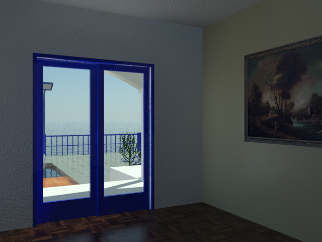

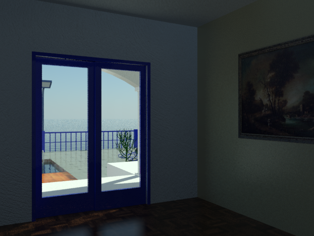

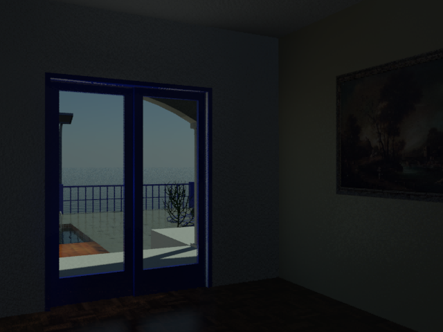

  1. 카메라-테라스 뷰포트를 카메라-내부 뷰로 전환한 다음 을 사용해 장면을 렌더링합니다.
    장면 노출이 실외 조건으로 설정되어 있으므로 장면의 외부는 제대로 노출되지만 내부는 너무 어둡습니다. 노출 설정을 조정하여 건물 내부의 낮은 라이트를 보완해야 합니다.

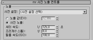

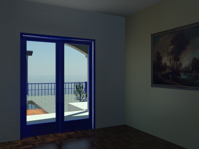

  2. 렌더링된 프레임 창에서 (환경과 효과 대화상자 (노출 제어))를 클릭하여 환경 및 효과 대화상자를 표시합니다.
  3. mr 사진 노출 컨트롤 롤아웃 노출 그룹에서 사진 노출이 선택되어 있는지 확인한 다음 셔터 속도를 125.0(1/125초)으로 설정합니다.
    지금은 환경 및 효과 대화상자를 열어 둡니다.
  4. 렌더링된 프레임의 복제본을 만든 다음 렌더를 클릭하여 장면을 다시 렌더링합니다.
    셔터 속도가 느릴수록 카메라로 들어오는 라이트 양이 더 많이 허용되어 내부 노출이 더 향상됩니다.
