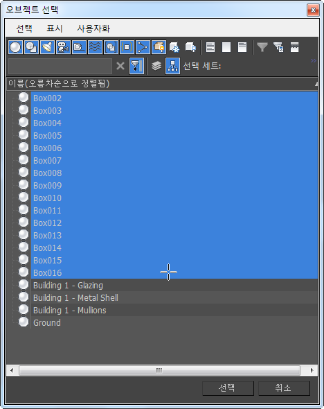

  7. H 키를 눌러 오브젝트 선택 대화상자를 엽니다. 리스트에서 상자 오브젝트를 모두 선택한 다음 선택을 클릭합니다.
    빼기 연산에서는 선택한 모든 배열 상자에 대한 간격을 만듭니다.
