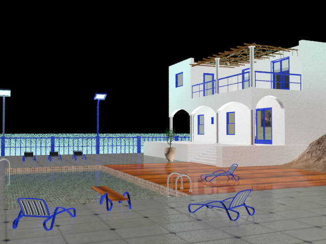

  3. 카메라-테라스 뷰포트가 활성화되어 있는지 확인한 다음 을 사용해 장면을 렌더링합니다.
    팁: 렌더 프로덕션을 클릭하는 대신 바로 가기로 F9 키를 누를 수 있습니다.
    노출 설정이 제거되면 기본 조명을 통해 매우 기본적인 방식으로 장면이 표시됩니다.
    렌더링은 편평하게 나타나며 매우 사실적이지 않습니다. 장면에 제대로 조명을 비추려면 인공 라이트나 일광을 추가해야 합니다. 이 자습서에서는 다음과 같은 두 개의 mental ray 포토메트릭 라이트를 생성하여 일광을 만듭니다.

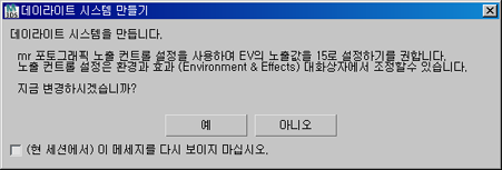

  2. 만들기 패널에서 (시스템)을 클릭합니다. 오브젝트 유형 롤아웃에서 일광을 클릭하여 활성화합니다.
    3ds Max에 mental ray의 최적 노출 값을 권장하는 일광 시스템 만들기 대화상자가 열립니다.
  3. 예를 클릭하여 설정을 적용합니다.
    팁: 3ds Max에서 일광 시스템 만들기 대화상자가 열리지 않는 경우 렌더링 노출 컨트롤을 선택합니다. 노출 컨트롤 롤아웃의 "mr 사진 노출 컨트롤"을 선택한 다음 ""mr 사진 노출 컨트롤" 롤아웃에서 노출 값(EV)을 선택합니다. 노출 값이 15로 설정되어 있는지 확인합니다.

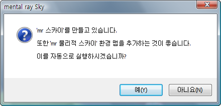

  3. 또한 일광 매개변수 롤아웃에서 스카이라이트 드롭다운 리스트를 사용하여 mr 하늘을 선택합니다.
    mr 하늘을 선택하면 3ds Max에 "mental ray Sky" 대화상자가 열리고 mr 물리적 스카이 환경 맵을 만들지 여부를 묻는 메시지가 표시됩니다.
    예를 클릭하여 환경 맵을 추가합니다.
    mr 물리적 하늘 환경 맵은 그라데이션을 기반으로 하며, 장면 배경에서 이 그라데이션의 모양은 지정된 하루 중 시간의 태양 위치에 따라 변경됩니다.

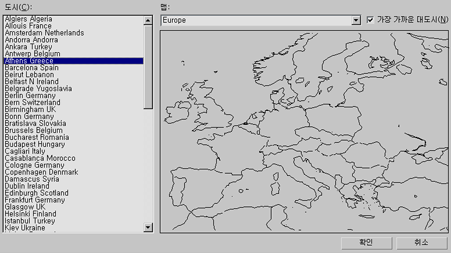

  2. 제어 매개변수 롤아웃 위치 그룹에서 위치 가져오기를 클릭합니다.
  3. 지리적 위치 대화상자의 맵 드롭다운 리스트에서 Europe을 선택합니다.
  4. 맵에서 그리스 국가를 선택하거나 왼쪽에 표시되는 도시 리스트에서 Athens Greece를 선택합니다.
    확인을 클릭하면 3ds Max에서 일광 태양 오브젝트의 위치를 지정하여 Athens, Greece의 실제 위도와 경도를 모델링합니다.

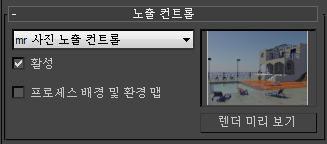

노출 설정:
  1. 렌더링 노출 컨트롤을 선택하여 환경 및 효과 대화상자를 표시합니다.
  2. 카메라-테라스 뷰포트가 활성화되어 있는지 확인한 다음 노출 컨트롤 롤아웃에서 렌더 미리 보기를 클릭하여 축소판에서 결과를 신속하게 확인합니다.
  3. 장면이 만족스럽게 나타나므로 을 사용해 카메라-테라스 뷰포트를 렌더링하여 더 잘 표시되도록 합니다.
