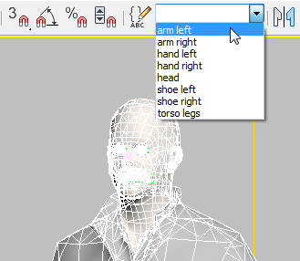

를 엽니다.
을 사용해 CMan 모델을 선택한 다음
수정 패널로 이동합니다. 왼쪽 팔 벗기기:
수정 패널
선택 롤아웃에서
(다각형)을 클릭하여 다각형 하위 오브젝트 수준으로 이동합니다.
3ds Max에 왼쪽 팔의 다각형이 강조 표시됩니다.

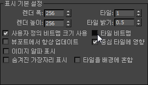

위쪽 도구 모음에서
옵션 버튼을 클릭합니다.
표시 기본 설정 그룹에서 타일 비트맵을 클릭하여 해제한 다음 확인을 클릭합니다.
그러면 U 좌표와 V 좌표의 단위 정사각형을 더 쉽게 표시할 수 있습니다.

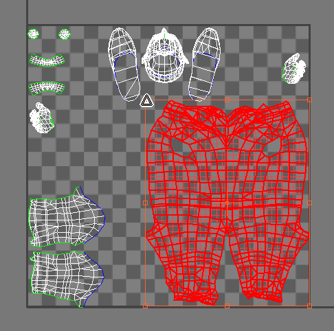

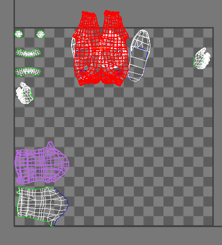

클러스터 격리:
왼쪽 팔의 벗기기를 조정하기 전에 UVW 편집 창에서 클러스터를 다시 정렬하십시오.

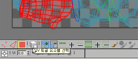

위쪽 도구 모음에서
(선택한 하위 오브젝트 이동)을 클릭하여 활성화합니다.
아래쪽 도구 모음의 첫 번째 도구 모음인 하위 오브젝트 선택 도구 모음에서
(UV 토글 요소별 선택)을 클릭하여 설정합니다.
설정되면 버튼에 확인 표시가 표시됩니다.
을 클릭하여 벗겨낸 소매에서 멀리 이동합니다. 소매를 현재 위치에 그대로 유지합니다.
일반적으로 벗겨낸 모델의 클러스터가 겹치지 않도록 합니다.
하위 오브젝트 선택 도구 모음에서
(UV 토글 요소별 선택)을 다시 한 번 클릭하여 끕니다. 핀 설정:

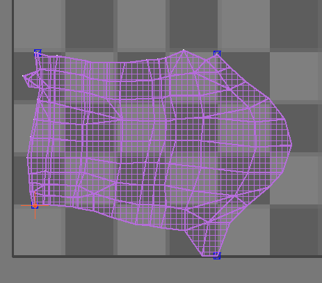

벗기기 롤아웃에서
(벗기기 모드)를 클릭하여 켭니다. 벗기기 모드에서는 폴리메시의 다른 부분을 선택하는 경우에도 벗기기 모드를 해제할 때까지 이 클러스터 벗기기를 계속합니다.
하위 오브젝트 선택 도구 모음에서
(정점)이 활성화되어 있는지 확인합니다. 활성화되어 있지 않으면 버튼을 클릭합니다.
맨 위 및 맨 아래 정점 주위에 파란색 상자가 나타납니다. 이러한 상자는 이러한 두 정점이 고정되었음을 나타냅니다.
고정 정점 중 하나를 이동합니다. 다른 고정된 정점은 이동하지 않지만 정점의 나머지 부분은 서로를 기준으로 이동합니다. 이는 핀을 이동하는 동안에도 벗기기 모드에서 클러스터 벗기기를 계속하기 때문입니다.
벗기기 모드에서는 클러스터의 고정된 정점 간에 UVS를 확산시킵니다. 두 개 이상의 핀이 필요하므로 UVW 둘러싸기 해제 수정자는 기본적으로 두 개의 핀을 선택합니다. 고정 해제된 정점을 이동하면 이동한 정점 자동고정에서 자동으로 정점을 고정시킵니다.

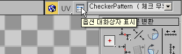

뷰포트에서 매핑 보기:
UVW 편집 대화상자에서 수행 중인 작업을 뷰포트에 나타나는 매핑과 비교할 수 있습니다.
리스트에서 이 옵션을 선택하면 체크 무늬 텍스처가 뷰포트에 표시됩니다.

왼쪽 팔의 레이아웃 마침:
을 사용해 개별 정점을 이동하여 소매의 레이아웃이 거의 직사각형이 되고 체크 무늬 그리드에 더 잘 맞게 정렬되도록 합니다.
(이동한 정점 자동고정)이 설정되어 있는지 확인합니다. 이 옵션이 해제되어 있으면 이미 고정된 정점만 이동할 수 있습니다.
이러한 조정은 정확할 필요는 없습니다. 뷰포트에서 모델을 검토하여 벗겨낸 소매가 명확한 왜곡 없이 매우 균등하게 매핑되는지 확인합니다.

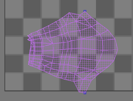

(벗기기 모드)를 다시 클릭하여 끕니다. 오른쪽 팔 벗기기:
(다각형)을 클릭하여 다각형 하위 오브젝트 선택 수준으로 다시 돌아갑니다.

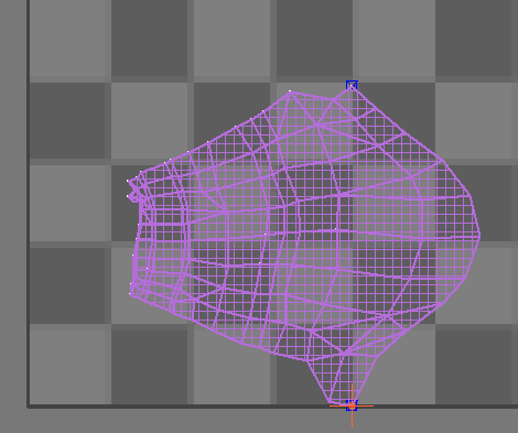

벗기기 롤아웃에서
(벗기기 재설정)을 클릭합니다.
3ds Max에서 소매 클러스터를 벗기고 평평하게 합니다.
오른쪽 팔의 형상은 왼쪽 팔의 형상과 다르므로 벗겨낸 클러스터는 모양이 다릅니다.
벗기기 재설정은 분할을 클릭한 다음 빠르게 벗기기 또는 벗기기 모드를 클릭하는 대신 선택한 클러스터를 편평화할 수 있는 대체 방법입니다.

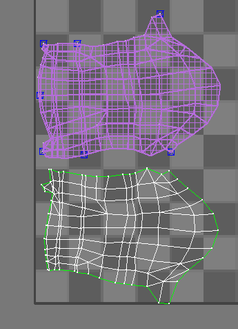

위쪽 도구 모음에서
자유형 모드에서 하위 오브젝트 선택은 상자로 둘러싸여 있습니다. 상자의 중심을 드래그하면 선택이 이동하고, 측면의 가운데에 있는 핸들을 드래그하면 선택이 회전하고, 모서리에 있는 핸들을 드래그하면 매핑하는 텍스처에 상대적으로 선택의 배율이 조정됩니다. 커서를 관찰하여 활성 상태인 변환을 확인합니다.
(벗기기 모드)를 켠 다음
뷰포트에서 새 레이아웃을 확인합니다.
(벗기기 모드)를 다시 클릭하여 끕니다. 다리 및 몸체 벗기기:

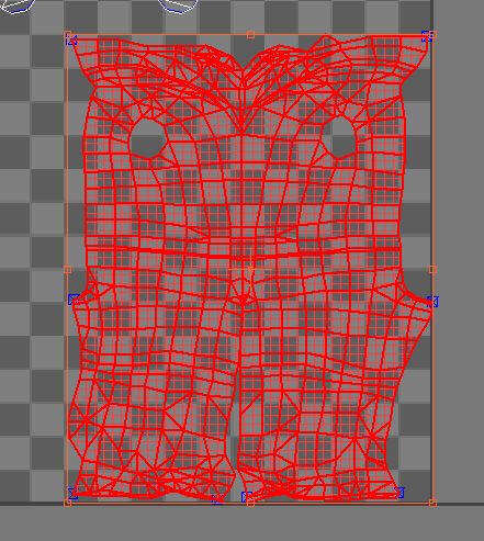

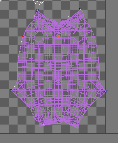

다리 및 몸체 벗기기는 거의 동일한 작업입니다. 주요 차이점은 클러스터가 크고 선택을 회전하므로 초기 핀을 더 많이 사용한다는 것입니다.
벗기기 롤아웃에서
(벗기기 재설정)을 클릭합니다.
3ds Max에서 몸체 및 다리 클러스터를 벗기고 편평하게 합니다.

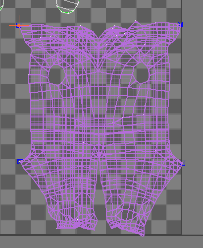

(벗기기 모드)를 설정한 다음
(정점)을 클릭하여 정점 하위 오브젝트 수준으로 이동합니다.

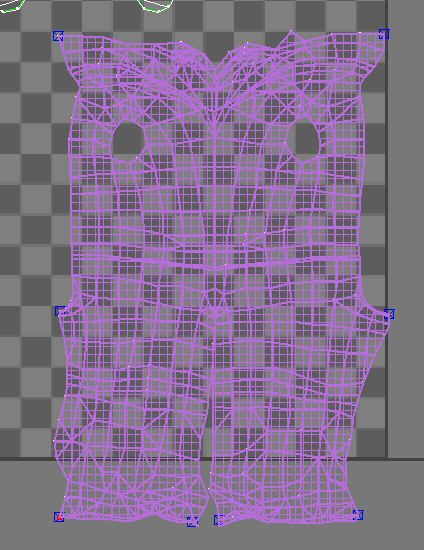

(선택한 하위 오브젝트 이동)을 다시 활성화합니다. torso legs 클러스터의 경우 기본 고정 정점이 진동 양쪽에 있습니다. 이것은 최적의 솔루션은 아닙니다.

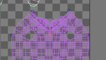

(핀 선택)을 클릭합니다.
새 핀을 선택하면 다시 벗기기가 수행되어 핀 간에 UV를 확산하도록 모양이 약간 변경됩니다.
(핀 선택 해제)를 클릭합니다.

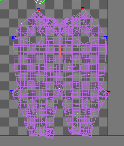

을 사용해 칼라에서 고정된 점 두 개를 멀리 떨어지도록 이동하여 체크 무늬 패턴 간에 더 균등하게 클러스터를 확산시킵니다.

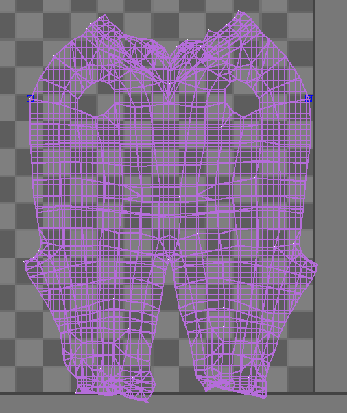

을 사용해 바지 아랫단의 모서리에 있는 점을 이동하여 약간 멀리 확산시키고 보다 균등하게 분포되도록 합니다. 클러스터가 단위 정사각형을 초과하여 확장되는 것은 신경쓰지 않아도 됩니다.
(벗기기 모드)를 끄고
(다각형)을 클릭하여 다각형 하위 오브젝트 수준으로 돌아갑니다. torsolegs 클러스터를 다시 한 번 선택하고 단위 정사각형 내에 맞도록 배율을 조정합니다.
