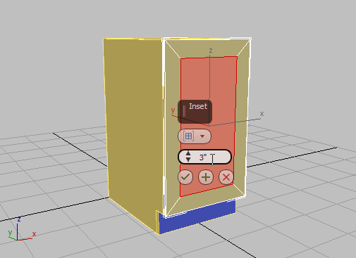

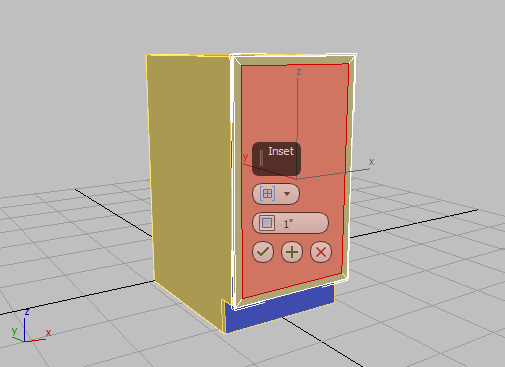

  4. 뷰포트에서 을 사용해 문의 전면을 선택하고 리본 다각형 패널에서 Shift 키를 누른 채 (삽입)을 클릭합니다.
    3ds Max에 삽입 도구에 대한 캐디 컨트롤이 표시됩니다.
  5. 삽입 캐디의 두 번째 컨트롤인 양에서 값을 3.0으로 설정한 다음 (확인)을 클릭합니다.
    선택한 다각형에 대한 3인치 삽입이 만들어집니다.
  6. 을 사용해 뷰포트의 빈 영역을 클릭하여 모든 다각형을 선택 취소한 다음 클릭하고 Ctrl 키를 누른 채 클릭하여 삽입을 둘러싸는 다각형을 선택합니다. 리본 다각형 패널에서 Shift 키를 누른 채 (돌출)을 클릭합니다.
  7. 다각형 돌출 도구에 대한 캐디에서 두 번째 컨트롤인 높이를 0.25로 설정한 다음 (확인)을 클릭합니다.
    1/4인치만큼 들어간 중심 패널이 있는 간단한 문이 만들어집니다.

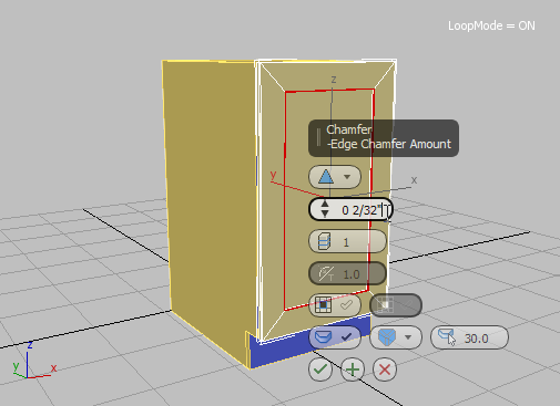

  8. 리본 다각형 모델링 패널에서 (가장자리)를 활성화합니다.
  9. 리본 선택 사항 수정 패널에서 (루프 모드)를 활성화합니다.
  10. 을 사용해 삽입 패널을 둘러싸는 가장자리 중 하나를 클릭합니다.
    3ds Max에서 패널 삽입 주위의 루프가 선택됩니다.
  11. 리본 가장자리 패널에서 Shift 키를 누른 채 (모따기)를 클릭합니다.
  12. 모따기 도구에 대한 캐디의 첫 번째 컨트롤인 가장자리 모따기 양에서 값을 0 2/32로 변경한 다음 (확인)을 클릭합니다.
    이제 돌출된 패널의 내부 가장자리에 약간의 베벨이 있습니다.
  13. 을 사용해 문의 외부 가장자리를 선택하고 (모따기)를 클릭하여 캐비닛 문의 가장자리를 베벨 처리합니다. 이번에는 Shift 키를 누른 채 클릭할 필요가 없습니다. 모따기 도구에서는 마지막으로 사용한 것과 같은 값을 사용합니다.

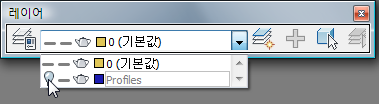

  9. 주 도구 모음의 빈 영역을 마우스 오른쪽 버튼으로 클릭하고 레이어를 선택합니다.
  10. 레이어 도구 모음에서 레이어 리스트를 열고 프로필 레이어에 대한 전구 아이콘을 클릭하여 프로필 스플라인을 숨기기 해제합니다.
    바닥 수준의 캐비닛 오른쪽에 세 개의 스플라인이 나타납니다.
  11. 필요한 경우 을 사용해 프로필 스플라인이 표시될 때까지 축소합니다.
  12. 을 사용해 레이어 도구 모음을 닫습니다.
