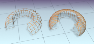

일반적으로 모든 스플라인 곡선은 실제 곡선에 근접하는 작은 직선으로 구분됩니다. 스플라인의 각 정점 사이의 구분선 수를 스텝이라고 합니다. 스텝을 더 많이 사용할수록 곡선이 더 부드럽게 표시됩니다.
왼쪽: 사분원 단면이 0단계로 설정됩니다.
오른쪽: 오른쪽의 동일한 단면이 4단계로 설정됩니다.

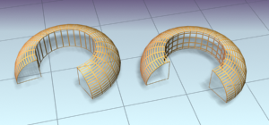

왼쪽: 최적화가 왼쪽 스윕에 대해 설정됩니다.
오른쪽: 최적화가 오른쪽 스윕에 대해 해제됩니다.
설정하면 자동으로 각 스플라인에 대해 단계 수를 설정하여 부드러운 곡선을 만듭니다. 직선 세그먼트는 항상 0스텝을 받습니다. 끄면 최적화 및 단계를 사용한 수동 보간 제어가 활성화됩니다. 기본값=해제.
