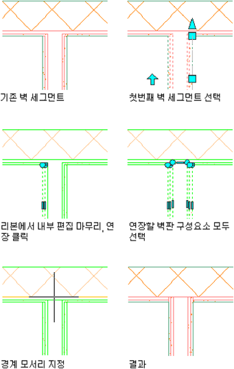

다음 절차에 따라 구성요소를 연장하여 벽 교차를 수정하십시오. 연장 경계는 선, 호, 원, 폴리선 또는 벽 구성요소 모서리일 수 있습니다.
를 클릭합니다. 벽 스타일 색인을 기준으로 첫 번째 벽 구성요소에 대한 정점 및 모서리 그립이 표시됩니다.
한 번에 여러 개의 구성요소를 연장 경계로 연장할 수 있습니다. Esc 키를 눌러 구성요소의 선택을 해제합니다.
을 클릭합니다. | 원하는 작업 | 할 일 |
| 내부 편집 세션에서 수행한 모든 변경 사항 취소 | ![]() 를 클릭합니다. |
| 내부 편집 세션에서 수행한 모든 변경 사항 저장 | ![]() 을 클릭합니다. |
다음 예에서는 벽판 구성요소를, 연장 경계로서 콘크리트 블록 구성요소로 연장하여 방화선을 작성합니다.
