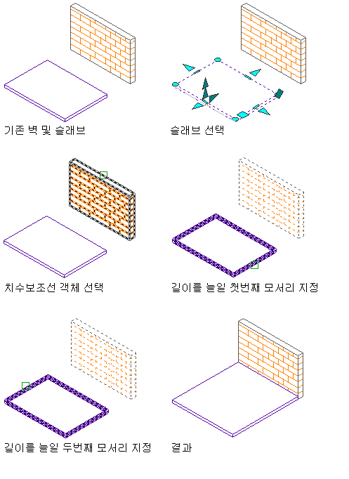

다음 과정에 따라 슬래브 또는 지붕 슬래브를 다른 슬래브, 지붕 슬래브 또는 벽으로 정의된 평면으로 연장하십시오. 현재 사용자 좌표계(UCS)에서 교차를 투영하는 경우 이 대상 객체 자체는 연장된 슬래브 또는 지붕 슬래브를 교차할 필요가 없습니다.
연장 동작에서 여러 개의 모서리가 이동해야 할 경우가 있으므로, 이동할 특정 모서리보다는 길이를 늘일 인접 모서리를 선택해야 합니다. 이들 모서리는 현재 벡터(각도)를 유지하고 있으며 대상 객체의 평면과 교차할 때까지 늘어납니다.
선택한 모서리 사이에 여러 개의 모서리가 있는 경우 결합되어 하나의 모서리를 이룹니다. 새 모서리는 대상 표면의 각도에 따라 설정됩니다.
인접 모서리에서 페이셔 또는 밑면 프로파일은 대상 표면으로 연장되고 그 각도에 따라 잘라집니다.
슬래브를 벽으로 연장
지붕 슬래브를 벽으로 확장
