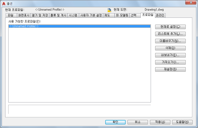

다음과 같은 옵션이 표시됩니다.
사용 가능한 프로파일의 리스트를 표시합니다.
선택한 프로파일을 현재 프로파일로 만듭니다.
선택한 프로파일을 다른 이름으로 저장할 수 있는 프로파일 추가 대화상자를 표시합니다.
선택한 프로파일의 이름 및 설명을 변경하기 위한 프로파일 변경 대화상자를 표시합니다. 프로파일의 현재 설정은 유지하고 프로파일의 이름만 바꾸려는 경우 이름바꾸기를 사용합니다.
선택한 프로파일을(현재 프로파일이 아닌 경우) 삭제합니다.
프로파일을 확장자가 .arg인 파일로 내보내 다른 사용자와 파일을 공유할 수 있습니다.
내보내기 옵션을 사용하여 작성된 프로파일(확장자가 .arg인 파일)을 가져옵니다.
선택한 프로파일의 값을 시스템 기본 설정으로 다시 설정합니다.
