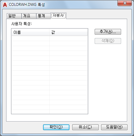

예를 들어, Project라는 사용자 특성을 작성하여 실제 프로젝트 이름을 그 값으로 지정할 수 있습니다. 도면 그룹에 동일한 사용자 특성을 지정하려면, 도면 템플릿 파일에 사용자 특성을 작성합니다.
사용자 특성은 필드 대화상자에 있는 필드 이름 리스트에 표시됩니다. AutoLISP®와 같은 프로그래밍 인터페이스를 사용하여 특성 데이터에 액세스할 수 있습니다. AutoCAD LT에는 해당되지 않습니다.
다음과 같은 옵션이 표시됩니다.
현재 도면의 사용자 특성에 대한 이름과 값을 나열합니다.
새 사용자 특성의 이름과 값을 입력할 수 있는 사용자 특성 추가 대화상자를 표시합니다. 이름은 고유해야 합니다. 값을 비워둘 수 있습니다.
리스트에서 선택된 사용자 특성을 삭제합니다.
