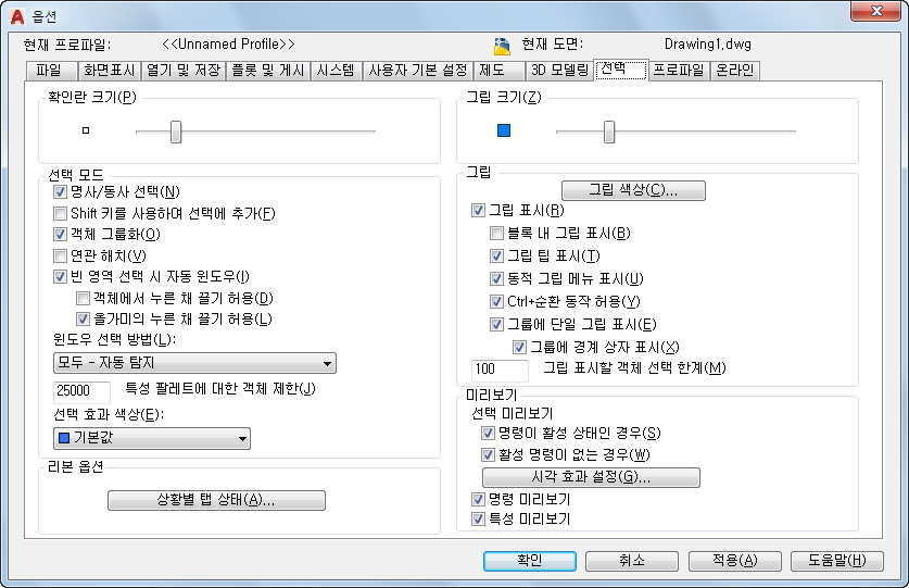

객체 선택에 대한 옵션을 설정합니다.
다음과 같은 옵션이 표시됩니다.
객체 선택 대상 높이를 장치 독립적 픽셀 단위로 설정합니다. (PICKBOX 시스템 변수)
4K 또는 고해상도 모니터의 경우 픽셀과 장치 독립적 픽셀(DIP) 간 비율은 다음과 같습니다.
픽셀 = DIP*DPI/96
해상도가 더 낮은(100% 배율 조정 또는 96DPI) 모니터의 경우 이 설정은 픽셀 단위입니다.
확인란은 편집 명령에서 나타나는 객체 선택 도구입니다.
객체 선택 방법과 관련된 설정을 조정합니다.
명령을 호출하기 전에(명사-동사 선택) 객체를 선택할지 또는 호출한 후에 선택할지 여부를 조정합니다. (PICKFIRST 시스템 변수)
편집 및 조회 명령 대부분(전체는 아님)은 명사/동사 선택을 지원합니다.
이후의 선택 사항이 현재 선택 세트를 대치할지 또는 현재 선택 세트에 추가될지 여부를 조정합니다. (PICKADD 시스템 변수)
선택 세트를 신속히 지우려면, 도면의 빈 영역에 선택 윈도우를 그리십시오.
그룹 내에서 한 객체를 선택하는 경우, 그 그룹의 모든 객체를 선택합니다. GROUP을 사용하여 선택을 위해 객체 세트를 작성하고 명명할 수 있습니다. (PICKSTYLE 시스템 변수)
연관 해치를 선택하는 경우, 선택되는 객체를 결정합니다. 이 옵션을 선택한 경우, 연관 해치를 선택하면 경계 객체도 선택됩니다. (PICKSTYLE 시스템 변수)
객체 외부에 한 점을 선택하면 선택 윈도우가 그려지기 시작합니다. (PICKAUTO 시스템 변수)
선택 윈도우를 왼쪽에서 오른쪽으로 그리면 객체가 완전하게 이 윈도우의 경계 안쪽에 있는 객체가 선택됩니다. 오른쪽에서 왼쪽으로 그리면 이 윈도우의 경계 안쪽 및 경계에 걸쳐 있는 객체가 선택됩니다.
윈도우 선택 방법을 조정합니다. (PICKAUTO 시스템 변수)
이 옵션을 선택하지 않은 경우에는 좌표 입력 장치로 두 점을 각각 클릭하여 선택 윈도우를 그릴 수 있습니다.
이 옵션을 선택하면 좌표 입력 장치를 클릭한 다음 끌어 선택 올가미를 그릴 수 있습니다.
드롭다운 리스트를 사용하여 PICKDRAG 시스템 변수 설정을 변경합니다.
특성 및 빠른 특성 팔레트를 사용하여 한 번에 변경할 수 있는 객체 수의 제한을 결정합니다. (PROPOBJLIMIT 시스템 변수)
확인란 커서를 객체 위로 움직여 객체를 강조표시합니다.
명령이 활성화되고 객체 선택 프롬프트가 표시된 경우에만 선택 미리보기를 표시합니다. (SELECTIONPREVIEW 시스템 변수)
모든 명령이 비활성화되면 선택 미리보기를 표시합니다. (SELECTIONPREVIEW 시스템 변수)
시각 효과 설정 대화상자를 표시합니다.
활성 명령의 결과를 미리 볼 수 있는지 여부를 조정합니다. (COMMANDPREVIEW 시스템 변수)
특성을 조정하는 드롭다운 리스트 및 갤러리를 롤오버할 때 현재 선택된 객체에 대한 변경 사항을 미리 볼 수 있는지 여부를 조정합니다. (PROPERTYPREVIEW 시스템 변수)
그립 상자의 크기를 장치 독립적 픽셀 단위로 설정합니다.
픽셀 = DIP*DPI/96
(GRIPSIZE 시스템 변수)
그립은 객체를 선택하면 객체에 표시되는 작은 사각형입니다.
서로 다른 그립 상태 및 요소에 대해 색상을 지정할 수 있는 그립 색상 대화상자를 표시합니다.
선택한 객체에서 그립의 표시를 조정합니다. 도면에 그립을 표시하면 성능이 현저하게 떨어집니다. 성능을 최적화하려면 이 옵션을 선택하지 말아야 합니다. (GRIPS 시스템 변수)
블록의 그립 표시를 조정합니다. (GRIPBLOCK 시스템 변수)
그립 팁을 지원하는 사용자 객체의 그립 주변을 커서가 맴돌면 그립 특정 팁을 표시합니다. 이 옵션은 AutoCAD 객체에는 영향을 주지 않습니다. (GRIPTIPS 시스템 변수)
다기능 그립 위에 마우스를 놓을 때 동적 메뉴 표시를 조정합니다. (GRIPMULTIFUNCTIONAL 시스템 변수)
다기능 그립의 Ctrl+순환 동작을 허용합니다. (GRIPMULTIFUNCTIONAL 시스템 변수)
객체 그룹에 대해 단일 그립을 표시합니다. (GROUPDISPLAYMODE 시스템 변수)
그룹화된 객체의 범위 주위에 경계 상자를 표시합니다. (GROUPDISPLAYMODE 시스템 변수)
선택 세트가 지정된 객체 수보다 많은 객체를 포함할 때 그립의 표시를 억제합니다. (GRIPOBJLIMIT 시스템 변수)
유효한 범위는 1에서 32,767까지입니다. 기본 설정은 100입니다.
리본 상황별 탭의 표시를 위한 객체 선택 설정을 지정할 수 있는 리본 상황별 탭 상태 옵션 대화상자가 표시됩니다.
