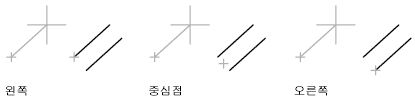

끌기선은 이중선의 배치를 결정하는 러버밴드 선입니다. 이중선이 중심에 배치되는지 여부나 끌기선의 오른쪽 또는 왼쪽으로 간격띄우기되는지 여부를 조정할 수 있습니다.
간격띄우기 음수 값은 이중선의 간격띄우기 면을 특정 점의 왼쪽으로 배치하고 양수 값은 오른쪽으로 배치합니다. 해당 선의 시작점에서 끝점을 바라보는 것처럼 가정하여 왼쪽 및 오른쪽을 결정합니다.
