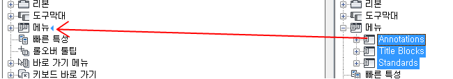

왼쪽 창에서 인터페이스 요소 노드 옆에 있는 더하기 기호(+)를 클릭하여 해당 인터페이스 요소 노드를 확장합니다. 오른쪽 창에서 해당하는 노드를 확장합니다.
오른쪽 창에 있는 사용자 인터페이스 요소를 왼쪽 창의 적절한 위치로 끌어 놓아서 요소 사본을 작성합니다.
주:
사용자 인터페이스 요소를 왼쪽에서 오른쪽으로 또는 오른쪽에서 왼쪽으로 끌 수 있습니다.
