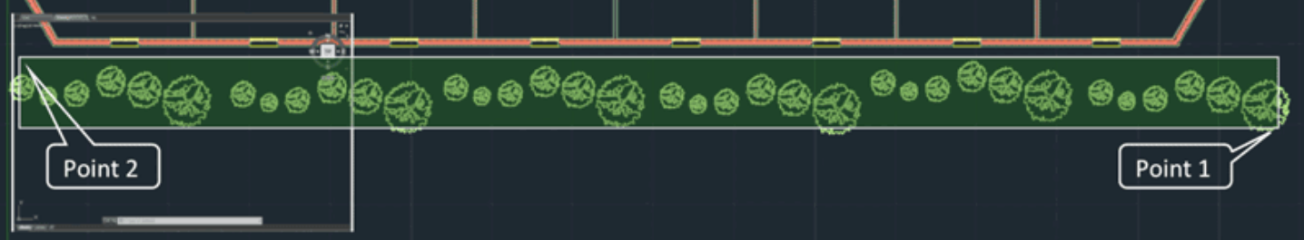

SELECTIONOFFSCREEN 켜짐으로 설정하면 오프스크린 도면요소(그래픽에서 점 1이 주 디스플레이 화면 외부에 있음)도 선택에 참가할 수 있습니다.
