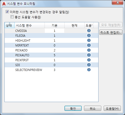

시스템 변수 리스트를 포함하고, 뷰에 대한 액세스를 제공하고, 필요에 따라 값을 변경합니다.
시스템 변수를 모니터링하여 시스템 변수가 해당 기본 설정 값에서 변경된 경우 보고합니다. 대부분의 경우 이는 사용자 루틴이 취소되면 발생합니다. 다시 기본 설정 값으로 변경된 시스템 변수를 재설정할 수 있습니다.
다음과 같은 옵션이 표시됩니다.
- 이러한 시스템 변수가 변경되는 경우 알림
- 나열된 시스템 변수의 변경 사항을 추적하고 현재 값이 기본 설정 값과 일치하지 않는 경우 알림을 표시합니다. (SYSMON 시스템 변수)
- 풍선 도움말 사용
- 시스템 변수가 기본 설정 값과 일치하지 않는 경우 풍선 도움말을 표시합니다.
- 시스템 변수 리스트
- 모니터링되는 시스템 변수 및 해당 상태, 예상 및 현재 값, 개별 시스템 변수 도움말 항목에 대한 액세스를 표시합니다.
주: 시스템 변수 설정을 리스트에 추가하기 전에 변경한 경우 기본 설정 값이 현재 값(초기 값 아님)을 표시합니다.
- 모두 재설정
- 현재 값을 나열된 모든 시스템 변수의 기본 설정 값으로 대치합니다.
- 리스트 편집
- 시스템 변수 리스트 편집 대화상자를 표시합니다.
