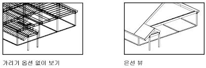

아래 그림은 0이 아닌 두께를 부여하여 돌출된 선으로 작성되었습니다.

은선이 제거된 뷰
HIDE를 사용하여 은선을 일시적으로 억제한 뒤 볼 수 있습니다.
HIDE는 뷰에서 모든 은선을 억제합니다. 뷰가 재생성될 때 일반적으로 모든 객체가 표시됩니다.
