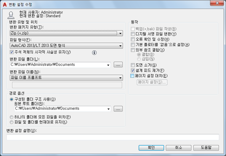

변환 설정 수정 대화상자
선택한 변환 설정, 해당 위치 및 고유 옵션과 연관된 변환 패키지 유형을 지정합니다.
옵션 리스트
변환 패키지 유형
선택한 변환 설정의 유형 및 위치를 지정합니다.
파일 형식
변환 패키지에 포함된 모든 도면이 변환될 파일 형식을 지정합니다. 드롭다운 리스트에서 도면 파일 형식을 선택할 수 있습니다.
주석 객체에 대한 시각적 사실성 유지
도면을 주석 객체의 축척 표시와 함께 저장할지 여부를 지정합니다.
주석 객체에는 여러 개의 축척 표시가 있을 수 있습니다. 주석 객체는 분해되고 축척 표현은 원래 도면층을 기반으로 명명되고 번호가 추가된 독립 도면층으로 저장됩니다.
변환 파일 폴더
변환 패키지가 작성될 위치를 지정합니다. 새 위치를 지정하려면 찾아보기를 클릭하여 원하는 위치를 탐색합니다.
이 필드를 변경하지 않고 그대로 둘 경우, 변환 파일은 첫 번째 지정된 도면 파일이 들어 있는 폴더에 작성됩니다. 시트 세트 환경에서 변환 파일은 시트 세트 데이터(DST) 파일이 들어 있는 폴더에 작성됩니다.
찾아보기 [...]
변환 패키지를 작성하는 위치로 이동할 수 있는 표준 파일 선택 대화상자를 엽니다.
변환 파일 이름
변환 패키지의 이름을 지정하는 방법을 지정합니다. 변환 패키지의 기본 파일 이름을 표시합니다. 변환 패키지 유형이 폴더로 설정된 경우 이 옵션을 사용할 수 없습니다.
전송 옵션
변환 패키지에 포함된 파일 및 폴더의 구성 옵션을 제공합니다.
원본 루트 폴더
외부 참조와 같은 도면 종속 파일의 상대 경로에 대한 원본 루트 폴더를 정의합니다. 또한 원본 루트 폴더는 시트 세트가 변환될 때 시트 세트 데이터(DST) 파일을 포함합니다.
찾아보기 [...]
하나의 폴더에 모든 파일 배치
변환 패키지가 설치될 때 모든 파일이 하나의 지정된 대상 폴더에 설치됩니다.
파일 및 폴더를 현재대로 유지
변환 패키지의 모든 파일에 대한 폴더 구조를 유지함으로써 다른 시스템에 쉽게 설치할 수 있습니다. 변환 패키지를 인터넷 위치에 저장할 경우에는 이 옵션을 사용할 수 없습니다.
변환 설정 설명
변환 설정에 대한 설명을 입력합니다. 이 설명은 변환 파일 설정 리스트 아래의 변환 설정 대화상자 및 DWG 변환 대화상자에 표시됩니다. 리스트에서 해당 설명을 표시할 임의의 변환 설정을 선택할 수 있습니다.
내부(파일 덮어쓰기)
원래 폴더에 있는 기존 파일을 덮어쓰는 압축되지 않은 파일의 변환 패키지를 작성합니다.
폴더(파일 세트)
새 폴더 또는 기존 폴더에서 압축되지 않은 파일의 변환 패키지를 작성합니다.
Zip(*.zip)
파일의 변환 패키지를 압축된 ZIP 파일로 작성합니다.
파일 이름에 대한 프롬프트
변환 패키지의 이름을 입력할 수 있는 표준 파일 선택 대화상자를 표시합니다.
필요한 경우 덮어쓰기
논리적 기본 파일 이름을 사용합니다. 파일 이름이 이미 존재하는 경우, 기존 파일을 자동으로 덮어씁니다.
필요한 경우 증분 파일 이름
논리적 기본 파일 이름을 사용합니다. 파일 이름이 이미 존재하는 경우 이름 끝에 번호가 추가됩니다. 이 숫자는 새 변환 패키지가 저장될 때마다 늘어납니다.
구성된 폴더 구조 사용
변환 중인 파일의 폴더 구조를 복제합니다. 루트 폴더는 계층 폴더 트리 내에서 최상위 레벨의 폴더입니다.
다음과 같은 고려 사항이 적용됩니다.
  • 상대 경로는 변경되지 않은 상태로 유지됩니다. 원본 루트 폴더 외부의 상대 경로는 한 단계 위의 폴더 경로까지 유지되고 루트 폴더에 배치됩니다.
  • 루트 폴더 트리 내 전체(절대) 경로는 상대 경로로 변환됩니다. 원본 루트 폴더 외부의 전체 경로는 한 단계 위의 폴더 경로까지 유지되고 루트 폴더에 배치됩니다.
  • 루트 폴더 트리 밖의 전체 경로는 경로 없음으로 변환되고 루트 폴더 또는 루트 폴더 트리 내의 폴더로 이동합니다.
  • 필요한 경우 Fonts 폴더가 작성됩니다.
  • 필요한 경우 PlotCfgs 폴더가 작성됩니다.
  • 필요한 경우 SheetSets 폴더가 작성되어 시트 세트에 대한 모든 지원 파일이 저장됩니다. 그러나 시트 세트 데이터(DST) 파일은 루트 폴더에 놓입니다.
주:
백업(*.bak) 파일 작성
백업(.bak) 파일은 변환 중에 작성됩니다. 이 옵션은 변환 패키지 유형이 내부(파일 덮어쓰기)로 설정된 경우에만 활성화됩니다.
디지털 서명 파일 변환
디지털 서명 도면의 변환 여부를 조정합니다.
오류 확인 및 수정
이 옵션을 활성화하면 도면에 오류가 있는지 확인됩니다. 오류가 있으면 도면이 자동으로 복구됩니다. 기본 플로터를 '없음'으로 설정하면 변환 패키지의 프린터/플로터 설정이 없음으로 변경됩니다. 로컬 프린터/플로터 설정은 일반적으로 수신자와 관계가 없습니다.
외부 참조 결합
도면 소거
가능한 경우 파일 크기를 줄이기 위해 지정된 각 도면에서 소거 작업을 수행합니다.
주: 소거는 자동 모드로 수행되므로 소거된 항목이 제거될 때 알림이 표시되지 않습니다.
설계 피드 제거
지정된 도면에 대해 모든 설계 피드 데이터 연관을 제거합니다.
중요사항: 포함된 설계 피드 ID가 있는 도면 사본은 만들거나 배포하지 않는 것이 좋습니다. 대신 Autodesk 360 또는 네트워크 권한을 사용하여 도면에 대한 액세스를 공유 및 제어합니다.
페이지 설정 대치
변환할 도면에 지정된 페이지 설정을 다른 도면의 페이지 설정으로 대치할 수 있습니다. 이 옵션을 활성화하면 페이지 설정 버튼을 사용할 수 있습니다.
페이지 설정
변환된 도면에 적용할 페이지 설정이 포함되어 있는 도면을 선택할 수 있는 페이지 설정 대화상자를 엽니다.
