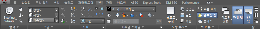

뷰 탭은 뷰를 정의 및 변경하고 도면을 탐색하는 중앙 위치입니다.
주: 뷰 탭에는 여러 명령이 들어 있으며 해당 명령은 응용프로그램 상태막대에서도 찾을 수 있습니다.
- 탐색. ViewCube 및 SteeringWheels, 초점이동, 줌 및 궤도 명령이 포함되어 있습니다.
- 모양. 여기서는 미리 정의된 뷰를 선택하고 새 뷰를 작성하며 뷰 관리자를 열고 비주얼 스타일을 선택할 수 있습니다. 또한 비주얼 스타일 관리자를 열고 보행시선 및 조감뷰 설정을 정의할 수 있습니다. 미리정의된 화면표시 주제에 액세스할 수 있습니다. 또한 자르기 평면을 조정하고 재생성 명령에 액세스할 수 있습니다.
- 좌표. 표준 좌표계(WCS) 또는 사용자 좌표계(UCS)와 관련된 명령이 들어 있습니다.
- 뷰포트. 여기서는 서로 다른 뷰포트 구성 간에 전환하고 새로운 뷰포트를 작성하고 뷰포트를 자르거나 결합할 수 있습니다.
- 면 효과. 음영처리, 색상, 면 조명 및 X 레이를 비롯한 객체 설정을 정의하는 명령이 들어 있습니다.
- 모서리 효과. 깍인면 모서리, 등각선, 모서리 돌출부, 지터 및 윤곽을 비롯한 모서리 설정을 정의하는 명령이 들어 있습니다. 여기서는 가려진 모서리 및 모서리 교차의 색상을 정의할 수도 있습니다.
- MEP 뷰. 덕트 및 파이프의 흐름 방향을 보는 도구, 끊어진 연결을 표시(솔루션 팁)하는 명령 및 콤파스 설정을 조정하는 방법을 제공합니다. 확장 탭에서는 콤파스 막대를 숨기는 방법과 솔루션 팁의 크기를 제어하는 도구를 제공합니다.
- 창. 이전 버전에서 창 메뉴에 있던 대부분의 명령이 들어 있습니다. 여기서는 열린 도면 간에 전환하고, 화면 상에서 열린 창을 정렬하고, 작업공간 창을 잠그고, 상태막대를 표시하고 숨기고, 상태막대의 항목을 켜고 끄고, 문자 창을 표시할 수 있습니다.
